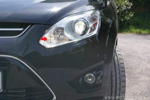

über die etwas "schmalen" Erklärungen der Bedienungsanleitung werd ich mich jetzt nicht weiter auslassen,aber ich hätte noch ein Foto zu bieten - Abbiegelicht in Aktion und mit Pfeil markiert😁
Funktioniert übrigens tadellos und ist eine echte Bereicherung!Viel besser auch als die NSW Lösung an unserem Golf (von der merk ich effektiv eher nix).

wo sitzen die birnen für das kurven bzw. abbiegelicht
Moin,
Na, im Scheinwerfer...
Scherz beiseite, die Lampen sitzen innen vorne und sind nach außen gerichtet. In meinem Profil bei den Fahrzeugfotos ist auch ein Foto vom Scheinwerfer Beifahrerseite, da müßte man es sehen können, trotz verminderter Auflösung...

Wo sitzt die Birne für das Abbiegelicht?
Oder leuchten hier auch die Nebelscheinwerfer wie bei anderen Herstellern?
In der Betriebsanleitung kann ich dazu leider nichts finden.
meute
die erste Birne neben dem Grill
