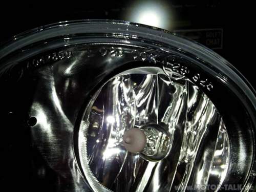

Original geschrieben von chris.at
Die Nummer selbst nicht (hab ich schlecht formuliert, sorry), aber ein paar Buchstaben und Ziffern, die diese Zulassungsregelungen abbilden. Such mal auf der Streuscheibe des NSW nach einem "K". Wenn das da ist, darf er als Abbiegelicht verwendet werden. Ist da jedoch nur ein "B", ist es ein reiner NSW und somit die Nutzung als Abbiegelicht nicht erlaubt. 😉
Chris, bist du dir sicher das es definitiv auf der Streuscheibe stehen "muss". War heute zu dunkel zum nachschauen und jetzt regnet es 😁 aber zumindestens für meine Original-Rückleuchten, die hier noch wegen Wechsel rumliegen, kann ich sagen das alle Kennzeichnungen auf der Innenseite des Gehäuses sind und man diese ohne auszubauen nicht sehen kann.
Also ob die Kennzeichnungen definitiv immer auf der Streuscheibe stehen müssen, kann ich nicht sagen (bei den NSW ist es jedenfalls so), vermutlich eher nicht und dein Beispiel bestätigt das ja. Mit Sicherheit ist es aber immer irgendwo auf dem Scheinwerfer vermerkt.
Im Anhang ein NSW vom aktuellen Touran mit den Kennzeichnungen im Deckglas.
Grüße,
chris
