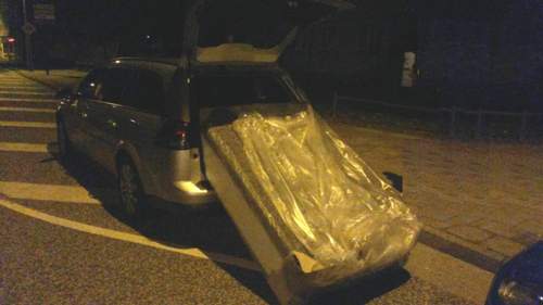

Hier mal der VFL und VL.
Platz ist im Caravan genug..
Vom Fahrwerk her konnte ich keine unterschied feststellen.
Nur nachdem ich vor ca 1 Jhar alle 14? Buchsen neu gemacht habe ist der Reifenverschleiss auf der Hinterachse gegen null zurückgegangen, Sonst waren Neureifen nach 20 tkm Glatze
