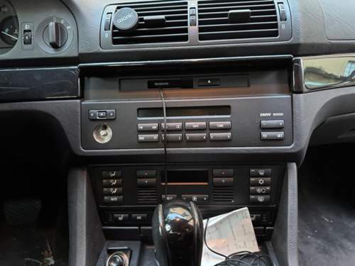

Bei meinem Autoradio ist die Entriegelung abgebrochen, ich bekomme das Radio also nur umständlich heraus. Das möchte ich mir nur antun, wenn ich weiss, dass ich im 5er kein 13 Pin Anschluss habe (Eonon nicht kompatibel angeblich.)

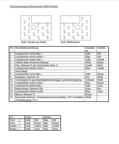

wenn ich das Bild inkl.Legende anschaue, gibt es dort 16 Pins. Meist gibt es Adapter für andere Lösungen.
Gruß Steffen
Belegung Old Generation
Ja, ich denke der grosse Pin ist nicht numeriert.

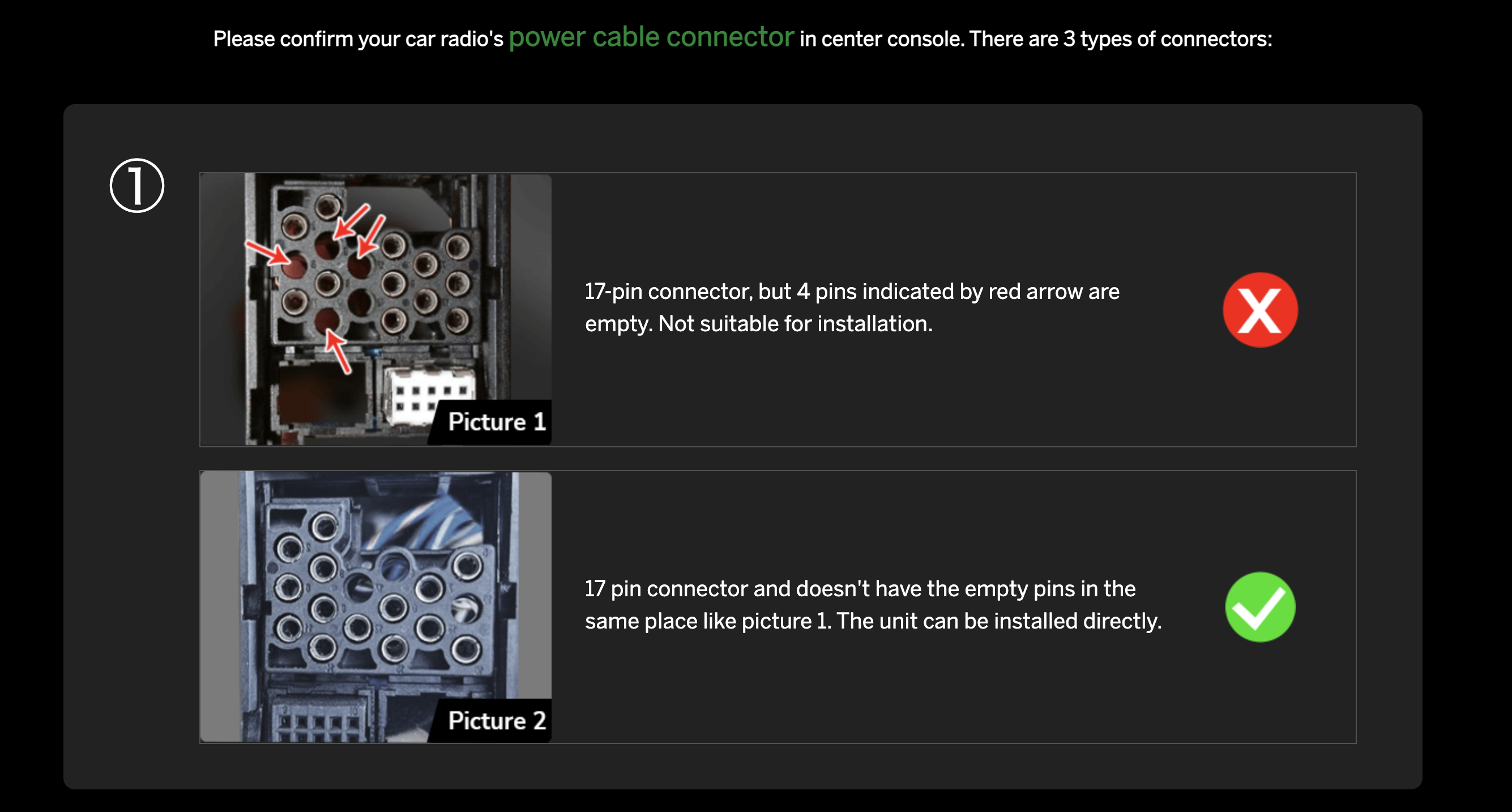

Ich beziehe mich auf diese Aussage von Eononm wo steht, dass es nicht kompatibel ist wenn nicht ausreichend Pins im Anschluss sind.

wenn du den Stecker abziehst, siehst du doch, ob die Pins belegt sind. Nach der Pinbelegung gehe ich mal davon aus, dass Eononm nicht mit DSP kompatibel ist.

Ja, aber bei meinem Autoradio ist die Entriegelung abgebrochen. Ich bekomme das Radio also nur umständlich heraus, indem ich das ganze Armaturenbrett abbaue. Das möchte ich, wenn es geht, irgendwie vermeiden, einen Samstag damit zu verbringen, nur um festzustellen, dass das sowieso nicht passt. 🙂 Daher die Frage, ob es anders irgendwie heraus findbar ist.

Hallo, da dein Radio Schrott ist, würde ich eher das Radio "zerlegen" bevor ich das Armaturenbrett ausbaue. Es muss sich doch auch von vorn zerlegen lassen - Dremel, Bohrer, um irgendwie die Entriegelung zu lösen.
