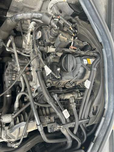

Moin in die Runde, kann mir jemand eventuell sagen wo genau die KGE sitzt? Ich hätte erwartet das man oben am Motor direkt das KGE Gehäuse findet. Aber die typische Optik ist nicht am Start. Der hellblaue Rauch war jetzt lange Zeit nicht mehr da, allerdings nach ca 4 Tagen Standzeit trat es gestern relativ doll beim ersten Start auf. Danke für jede Hilfe!
Müsstest einen 3 Zylinder b38 Motor haben - danach mal suchen bei YouTube
Ok die sitzt mit im Ventildeckel. Meint ihr den kann ich selbst wechseln? Handwerklich begabt aber auch kein typischer kfz-schrauber? Falls werkstatt wie hoch schötzt ihr die kosten bei einer freien?
Ich kenne mich mit dem b38 nicht gut aus - aber da ist einiges anders gemacht als beim n13 - also dem Motor wozu man die meisten Sachen findet. Ich wüsste gar nicht ob der noch so ne Membran hat. Sieht ehrlich gesagt nicht so aus. Beim n13 ist die Membran im Ventil Deckel - das ist richtig - beim b38 konnte ich da aber nichts finden
Auf meinem Bild vom Motor ist der KGE Schlauch zu sehen. Dieser wurde mal notmäßig mit Band umwickelt. Kann das ggf schon die Ursache für blauen Rauch sein?
Stimmt - sieht aber eher so aus als ob da jemand die beheizte Version vermisst hat.
Eigentlich würde ich sagen mach den Schlauch mal ab und schaue rein, ob er frei ist - allerdings brechen diese ganzen Plastik Halter recht einfach - das als Vorwarnung. Wenn es das nicht war hast trotzdem ein paar € versenkt … also musst du wissen, ob du es dir zutraust.
Denke schon, sollte da viel Öl zu finden sein habe ich vermutlich die Ursache (KGA) gefunden.
