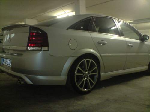

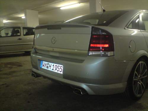

und wiedereinmal muss ich dir danken jan!
da du deinen nimmer verkaufst muss ich meinen jetzt fertig umbauen...
wo hast du die Auspuffanlage bezogen?
ich krieg meine von GTG

Ich hatte mir damals den Endtopf für einen 3,0CDTI bei Irmscher Classics geholt, die Blenden habe ich wenn mich nicht alle täuscht von OPC Nienhaus!
