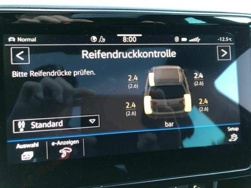

Und mir ging es im wesentlichen darum SYSTEMATISCH mit dem falschen Druck zu fahren und anstatt dann den Druck zu korrigieren, die Warnschwellen manipulieren zu wollen. Da fehlt mir einfach das Verständnis, aber das wird an mir liegen ;-) .
Wenn man regelmäßig, um die 0°, oder -10° C fährt, dann ist es doch kein Beinbruch den Fülldruck auch korrekt einzustellen. Zu viel Druck ist deutlich unkritischer, als zu wenig, deswegen gibt es auch nur untere und keine oberen Warnschwellen, also muss man auch nicht hektisch werden, wenn man dann plötzlich bei 10° Plus fährt.
Das RDKS System mit den spezifischen Drücken, für Dein Fahrzeug, seinen Reifengrößen und den Beladungszuständen ist Bestandteil der Typprüfung und damit der Betriebserlaubnis und unterliegt gesetzlichen Vorschriften. Das kann man unsinnig finden, ändert aber nichts daran, dass jede Änderung der Datensätze und Warnschwellen damit nicht legal ist.
Wenn Du meinst, Du kannst den „Aufkleber in der Tür“, oder Fülldrücke und Schwellen eigenmächtig anpassen, dann stellst Du Dich damit auf dieselbe Stufe wie der OEM und müsstest das auch entsprechend abnehmen lassen. Das sind keine Schätzungen, oder Empfehlungen, sondern verbindliche Vorgaben, die der Hersteller da macht und entsprechend müssen auch die Systeme dazu passen.
Und selbstverständlich ist der Komfortfülldruck bei Beladung zu gering und deshalb gibt es einen Fülldruck für die Beladung. War das ernst gemeint?
Und ja, genau, der Fülldruck hat Einfluss auf das Fahrverhalten und deswegen testet der Hersteller das und schreibt das so vor. Ein Grund mehr, das nicht einfach zu ignorieren, gerade wenn man es selber technisch nicht nachvollziehen kann.
Der Fülldruck ist stark abhängig von den Achslasten. Such Dir mal die Achslasten für TSI und TDI heraus. Dann verstehst Du auch die Fülldrücke besser.
Stell Dir das einfach mal so vor, dass das da natürlich auch Auslegungsspielräume gibt und nicht alles schwarz/weiß ist. Aber in dem Moment, wo der Hersteller die Drücke festlegt, das Schild druckt und die Warnschwellen einprogrammiert, wird es in Stein gemeißelt und typpgeprüft. Danach sind keine Anpassungen mehr möglich, es sei denn man prüft das Auto neu. Ganz einfach Gesetzeslage, die nichts mit irgendwelchem Sinn, oder Unsinn zu tun hat.
Und natürlich kann man immer etwas falsch machen, aber das System bewusst manipulieren ist dann eben etwas anderes.

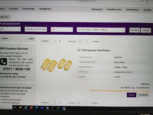

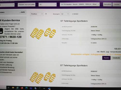

Ich habe 2 Fahrzeuge als Vorgabe genannt, einen 2l tsi 4motion und ein 2l tdi Frontantrieb.
Gleichzeitig reden wir ja über den normalen Luftdruck.
Jetzt bist du ernsthaft der Meinung , daß der Frontantrieb eine höhere Achslast hat, als der 4motion? Es war nicht als Vergleich ein Passat mit Polo tsi Motor im Vergleich zum TDI.
Punkt 2, was hat die maximale Achslast mit dem Reifendruck für normal Beladung zu tun, ein Zusammenhang zum Reifendruck bei Maximal Beladung wäre ja halbwegs plausibel, aber auch da nur bedingt. Weil Reifen gibt es ja als normale und XL Traglast, beim Passat und z. B der 17 Zoll Größe bei mir im Winter sind das 94 zu 98 Traglast, beide Traglasten haben aber vom Reifenhersteller den gleichen maximal Luftdruck. Somit ist der Reifen, der mit dem Gewicht der 98 Traglast belastet wird, automatisch "platter" als der normale der nur das Gewicht der 94er Traglast tragen muss.
Auch hier stimmten die Zusammenhänge nicht. Die Traglast wird über den Fülldruck eingestellt. D.h. der 98 Reifen erreicht seine höhere Traglast mit einem höheren Fülldruck.
Bei gleichem Fülldruck haben beide Reifen auch dieselbe Traglast und da ist kein Reifen „platter“.
Die Tragfähigkeit des Reifens richtet sich im wesentlichen nach seinem Fülldruck und die Fülldrücke werden abhängig von den Achslasten ausgelegt.
Daher ging es mir bei dem TSI/TDI Vergleich natürlich um die Teillastdrücke. Ich finde die Daten nicht so schnell, aber der TSI Motor ist wesentlich leichter, als der TDI-Motor, selbst mit Allrad und daher darf er auch geringere Drücke fahren. Das ist so.
Man kann das nachlesen wenn man möchte und ernsthaftes Interesse hat, anstatt zu spekulieren.

4. Jetzt bleib bitte realistisch, beides 2l Motoren, wieviel soll denn der tsi Block leichter sein, zum tdi Block? Bei den Bremsscheiben haste die ersten ~5 kg, dann ~30kg fürs verteilergetriebe und anteilig paar kg der Kardanwelle auf die Vorderachse.
Außerdem rechtfertigt das eben nicht den Druck an der Hinterachse, oder sind da die 16l adblue(sofern überhaupt vorhanden) beim tdi auch schwerer, als das Hinterachsdifferenzial mit Haldex Kupplung, Kardanwelle wieder anteilig und Antriebswellen, einen zweiten ESD?
Habe jetzt grade kein Zugriff auf etka oder Elsa, aber ein kurzer Blick bei einen x beliebigen Fahrwerk Hersteller bestätigt, das der 2l tsi 4motion deutlich höhere achslasten hat als der 2l Frontantrieb tdi.
Habe dazu mal 2 Fotos beigefügt. Also nochmal die Frage nach einer logischen Begründung, warum hat der tdi höhere drücke angegeben, als der tsi. Aus meiner Sicht hat das in erster Linie mit verbräuchen zu tun und weniger mit Sicherheit.
Und eben deshalb sehe ich kein Sicherheitsrisiko, wenn ich den prinzipiell leichteren wagen mit dem gleichen Luftdruck fahre, den der Hersteller fürs gleiche Modell mit mehr Gewicht in der Basis angibt.

4.) Ich habe die Tabellen gerade geprüft. 2,0 TSI 4Motion und 2,0 TDI Front liegen im Bereich 5-10 kg auseinander, sind also quasi gleich schwer auf der Vorderachse.
Warum VW unterschiedliche Fülldrücke angibt, können wir natürlich nicht nachvollziehen und ich teile die Vermutung, dass es etwas mit Verbrauch, Fahrdynamik, oder vielleicht auch nur mit Einheitsfülldrücken zu tun hat.
Das ändert dann aber nichts daran, dass diese OEM-Vorgaben erst einmal verbindlich sind und das RDKS mit diesen Werten arbeiten muss (und der Kunde sich daran halten sollte).

Es hätte so schön sein können. Heute morgen Null grad, alle Anzeigen auf 2,4 (statt halt 2,6). Aber keine Warnmeldung. Bin nur mal "manuell" da rein. Auch dann eher suboptimal umgesetzt von VW im MIB3.
Ich verstehe Dich da ganz ehrlich nicht. 2,4 bar ist noch über der Warnschwelle, also keine Warnung. Die letzte Warnung hast Du bei unter 2,4 bar bekommen und die wurde dann auch noch weiterhin angezeigt, als der Fülldruck sich wieder auf 2,4 bar erhöht hatte, damit man auch nach der Erwärmung noch erkennen kann, welche Räder bewarnt wurden.
Das hat nmE nichts mit suboptimal zu tun, sondern dient dazu die Warnschwellen einzuhalten, eine Hysteres zu bieten und Warnungen auch später noch nachvollziehen zu können.
Wenn einem das alles zu technisch ist, hilft es einfach den richtigen Druck einzustellen und dann zu reagieren, wenn man wieder eine Warnung bekommt.
Nur weil man etwas technisch nicht nachvollziehen kann, muss es nicht unbedingt schlecht sein.
Was genau wäre jetzt Deine Erwartungshaltung gewesen? Willst du eine Warnung bekommen, obwohl die Warnschwelle nicht erreicht wurde?
Es ist ja gewollt und positiv, dass nicht sofort jede geringe Unterschreitung angezeigt wird.
Was natürlich irritierend sein kann ist, wenn bewarnt wird, sich der Druck dann durch Erwärmung wieder erhöht und dass dann die Warnung weiterhin angezeigt wird. Ich finde das aber tatsächlich sinnvoll, da ich nur so erkennen kann, welches Rad bewarnt wurde. Da gilt zumindest für mich wirklich it‘s a feature, not a bug ;-) .
Das macht es doch zumindest nachvollziehbar und die Räder, die auch mit dem höheren Warmdruck als n.i.O. angezeigt werden, sind dann kalt auch wieder unter der Warnschwelle, so dass man dann die nächste Warnung bekommt.
Obwohl man das natürlich total einfach vermeiden kann, in dem man den richtigen Fülldruck einstellt ;-) .
Nein, 2,4 Bar wurde in den letzten Tagen mit Orange gekennzeichnet. 2,6 Bar ist laut Anzeige der normale Druck für "Standard"-Beladung. Und heute morgen zeigt er diese 2,4 wieder an, färbt aber nichts mehr Orange und gibt demnach keine Warnmeldung aus. Das moniere ich. Also praktisch das was Du auf dem schon gezeigten Bild anbei siehst für das rechte Vorderrad, nur jetzt für alle 4 Räder ohne Warnung.
