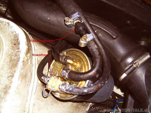

Rückschlagventil habe ich in den Vorlauf zwischen Ausgang Filter und Einlauf Pumpe gesetzt.
Und versuchsweise mit offenem Tankdeckel bin ich damals auch schon mal gefahren.
eher zwischen Filter und ESP...ich würde das RSV dort mal ausbauen und eine neue originalleitung wieder installieren. Kannst du mal ein Foto davon machen?
Klar kann ich morgen ein Foto machen.
Aber das Ventil wieder auszubauen halte ich für keine gute Idee, weil mir dann die Leitung ja wieder leerläuft, wie damals. 😉

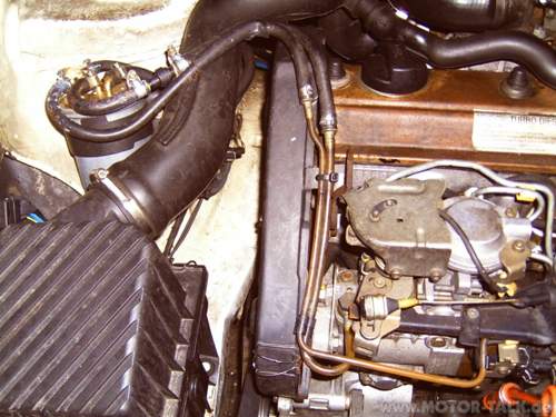

So, hier für George die versprochen Bilder.
Ich kann noch nichts neues Berichten, da ich aus zeitlichen Gründen heute außer Bilder machen zu nichts gekommen bin. 🙁
Leitungen sind alle noch original.
Ich werde aber als nächstes mal den Kreisverkehr überprüfen und ggf den Knackfrosch totlegen.
Jd310032
Jd310033
...die Pfeilrichtung vom RSV zur ESP wird wohl stimmen...aber stimmt die Pfeilrichtung vom Knackfrosch...muß zum Tank zeigen.
Der wurde noch nie ausgebaut. Ich wüßte aber im Augenblick nicht, daß da ein Pfeil drauf ist.
Einspritzdüsen sind Dicht ?
Ja
...muß ja ein Pfeil drauf sein...siehe deinen Link.
