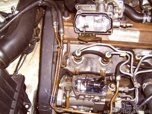

Aus aktuellem Anlaß muß ich das hier nochmal hochholen.
Gerade eben auf einmal Dieselgeruch durch die Lüftung. Pumpe von oben total eingesifft. 🙁
Kommt vermutlich aus der Gashebelwelle.
Naja, wenigstens weiß ich jetzt wo die Luft herkam.
Nutzt alles nichts, ich muß da jetzt ran, ob ich will oder nicht.
Jetzt stellt sich die Frage ob nur diesen Dichtring erneuern, wobei die Lagerbuchse wohl auch ersetzt werden müßte, weil die Welle Spiel hat und wackelt.
Ich tendiere dazu die Pumpe komplett neu abzudichten, da ich sonst sicher bald wieder anfange.

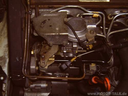

Der Dichtsatz ist doch tatsächlich bei VW vorrätig, nur die Buchse mußte bestellt werden. 🙂
Ich habe das Pumpenoberteil nun ab und alles schön mit Diesel vollgekleckert.
Mmmhhh, ich liebe diesen Duft. 😁
Den ersten Fehler habe ich auch schon gemacht. Ich wollte das Gestänge für die Leerlaufdrehzahleinstellung lockern um es besser aushängen zu können, zählte die Umdrehungen, und da machte es Plups. 😰
Das Gemüse da unten mitsamt Feder auseinandergeflogen.
Naja, Teile habe ich schon wieder rausgeangelt und werde das wohl mit etwas Fummelei auch wieder rein bekommen.
Anbei mal ein aktuelles Foto.
Jd310001
Jd310006
