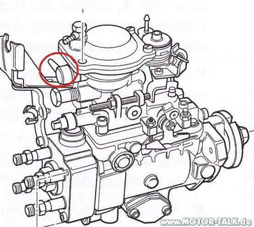

Hallo Leute.
Ich hätte da mal 'ne Frage.
An dem Gölfchen meiner Frau, wie gesagt, ist ein AAZ Motörchen drin, sabbert die ESP.
Nach einigem gucken habe ich die Ursache gefunden.
Es ist dieser schwarze Gummistöpsel unterhalb der Unterdruckdose.
Siehe auch beigefügtes Bild. Das ding, was rot eingekreist ist.
Ich konnte in meinem "So wird's gemacht" Buch leider keine Beschreibung zu diesem Teil finden.
Ich weiß nicht was das ist, und wieso es da raus sabbert. Normal ist das wohl nicht, denn der Absteller darunter und die ganze Konsole für die Einspritzleitungen sind naß vom Diesel.
Ach ja, wo wir grade dabei sind, ist es eigentlich normal, das die Unterdruckdose deutlich spürbar warm wird?
Gruß Günter
Hallo Günther,
Entlüftung ist richtig....
Unter dem Deckel auf der Oberseite der mit 4 Schrauben fest ist sitzt die Membran der Ladedruckanreicherung, daran hängt der Steuerkegel bzw. beim orig. Golf III / AAZ ein Steuerstift.
Die Oberseite der Membran wird mit Ladedruck beaufschlagt und bewegt damit gegen den Druck einer Feder den Steuerkegel nach unten.
Damit sich durch das nach unten drücken unter der Membran kein Druck aufbaut muß dieser Raum entlüftet werden.
Der Kegel oder Steuerstift wird von einem Stift abgetastet, dieser überträgt die mögliche Auslenkung in die Pumpe hinein, der Stift ist meines Wissens mit einem O-Ring abgedichtet.
Da das Teil in dem Bereich der Pumpe liegt (bzw. da rein geht) in dem Pumpeninnendruck anliegt kann die Pumpe im Betrieb dort keine Luft ziehen, es drückt, wie bei Dir, eher Kraftstoff raus. Der Innendruck der Pumpe ist von der Drehzahl abhängig und liegt grob gesagt zw. 2 und 8 bar.
Wenn dann kann die Pumpe dort höchstens im Stand Luft ziehen, das merkt man dann aber an Startschwierigkeiten.
Egal, zum Abdichten muß der Deckel runter falls Du Dir das zutraust, link dazu hatte ich schon gepostet.

Hallo Jockel.
Na ja, schlimm genug das man es sofort sieht wenn man hinguckt.
Alles nass halt eben. Und der Spritverbrauch hat sich mitlerweile auf "moderate" 7,8L/100km erhöht.
Zum vergleich, letztes Jahr war der noch ca. 6,5L/100km.
Ich war aber heute auch mal in 'ner Werke, da sagte man mir, das wäre das Entlüftungsventil (zumindestens habe ich das so im Kopf) für die Unterdruckdose. Da ist eine Membran drin die schon mal den Geist aufgibt.
Dann zieht das ding falsche Luft, spritzt falsch ein und der Verbrauch erhöht sich. Wie gesagt, wenn ich das alles noch richtig zusammen kriege.

So, komme eben vom Bosch Dienst.
Nach 'nem Blick auf die Pumpe meinte der Meister, "ah ja, ist mit 'ner Kugel verpresst, ist ein etwas größerer Aufwand. Das Lager des Gaszuges sollte man dann besser gleich mitmachen. Zeitlich ist man dann bei 2-2,5 Std, der Stundensatz liegt bei 75 € und der Dichtsatz bei ca. 60 €. Macht summasummarum ca.250 - 300 €."
Nun kenne ich diese Werkstatt, und weiß, das der vorher genannte Preis fast immer übertroffen wird. Ich persönlich würde da eher mit ca. 400 € rechnen.
Ach ja, 'ne AT Pumpe komplett kostet 690€ + Steuer. Dann ist sie aber noch nicht montiert und eingestellt.

Ne Bastelpumpe ist immer ne gute Idee, speziell für den AAZ gabs aber zig verschiedene Pumpenausführungen, man sollte darauf achten daß man eine eiwischt die zu der verbauten baugleich ist; laufen tut der Motor auch mit den anderen, er läuft im Zweifelsfall auch mit ner ESP aus nem 1,6er, ich fahre sowas.
Um so ne Pumpe mal zu zerlegen und wieder zusammen zu bauen tuts auch eine vom 1,6er, die sind normalerweise deutlich billiger.
Verpresste Kugeln kann man wahrscheinlich rausbohren, in die übrig bleibende Öffnung schneidet man dann ein Gewinde und macht die Bohrung mit ner Schraube zu, das Verpressen geht eben in der Produktion schneller und billiger.
