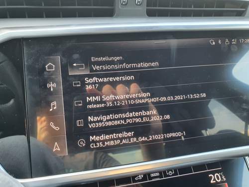

ich bring den Fred nochmal hoch - habe Baujahr 04/2021. kann ich wireless AA auch irgendwie codieren lassen? möchte eigentlich kein extra Gerät rumliegen haben. Bisher war mir AA auch nicht so wichtig aber mit Coolwalk Oberfläche würde ich es tatsächlich gerne nutzen.
Viele Grüße
Du brauchst vermutlich das MIB3 MMI Update in der Werkstatt. Es gibt eine TPI dazu, die üblichen Ausreden sind Stabilitäts-Probleme mit dem Navi, v.a. die Onlinedienste, und dem Freisprechen. In der TPI steht auch drin dass dann AA Wireless funktioniert.
Hat bei meinem EZ 09-20 gut funktioniert
DANKE! Das wär ja cool - bin im März sowieso mit Inspektion/Service dran - da werde ich denen mal mein Wehleiden klagen....jetzt wo du es erwähnst....also Navi-Stabi, Onlinedienst- und Freisprechstörungen...."hatte ich schon ewig"...:-)
Hast du die TPI?
Muss ich raussuchen - wenn es eilt bitte einfach die 9€ bei Audi Erwin investieren für die ggf. Fahrzeugabhängigen TPI Nummern.
Mit dem Update verschwindet übrigens auch diese "Connect Dienste wurden installiert" Status-Meldung bei jedem Fahrzeugstart.
Edit - war glaube ich TPI 2064868. Bei mir haben sie das Update bei Beanstandung zusammen mit dem Zweit-Jahres-Service im September gemacht, auf MIB3 v3617.
MIB3 3617

So, war nun beim Service und habe das MMI Update bekommen, einschließlich Wireless Android Auto. Ist tatsächlich die von @azza oben benannte TPI Maßnahme und auch die SW-Version.
Allerdings funktioniert jetzt der Sprachassistent nicht mehr 🙁. Wenn ich die Lenkradtaste drücke sagt er diese Funktion wäre bei der eingestellten Sprache nicht verfügbar - eingestellt ist Deutsch. Änderung der Spracheinstellungen ändert nichts. Unter "Einstellungen"-"Allgemein" ist der Sprachassistent ausgegraut und lässt sich durch drauf drücken nicht aktivieren - gleiche Fehlermeldung.
Jemand eine Ahnung wie ich das wieder aktivieren kann, möglichst ohne Werks-Reset oder Hauptnutzer löschen?
