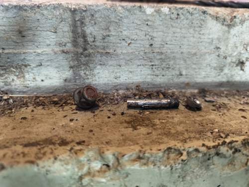

Absolute Katastrophe war das...heute alles für den Arsch gewesen, halbe Tag an einer festgefressen Schraube um gemacht.
Eine ging ja noch so raus, war schon sehr sehr schwer, die zweite total reingefressen das ich die Schrauben Kopf weg flexen musste damit ich das Gehäuse abziehen kann.
Die Schraube an sich war aber in das Gewinde so heftig eingepresst, Quasi oxidiert das es keine Chance gibt und gab die dort mit Zange o.a. herauszudrehen.
Kriechöl brachte auch nix.
Alles versucht bis die Schraube Sogar nachgab und kurz vor dem Loch Abriss...also jetzt steckt nur noch ca. 10mm Rest von der Schraube im Gewinde-Loch.
Das war's jetzt also, jetzt stehe ich da. :mad:
Bin ich angepisst echt :mad:.
Was nun, neuer Kompressor Kaufen?
Weil der Rest von dieser Schraube steckt ja in diesem drin.
https://www.atp-autoteile.de/.../...ice-kompressor-druckluftanlage?...
Alles wieder befestigt wie zuvor nur das eben nichts geht. Den Stecker hatte ich draußen gelassen weil ich dachte es ist die Stromzufuhr vom Kompressor, ist es aber nicht weil der läuft. Wird wohl nur das Kabel zum Stg sein...aber das ist jetzt das kleinste Problem.

Stahl in Alu.... frag mal die die hier schon Querlenker selber gewechselt haben... das selbe Spiel ! Berichte findest Du unter "die Schraube des Todes" :/
Du musst entscheiden.. wie weit ging sie raus...wieviel Gewinde ist quasi unbeschädigt ?
Rausbohren dann erst mit einem kleinen Bohrer und gut die Mitte treffen...und dann einen etwas größeren der vom Umfang de Bolzen ohne Gewinde entsprechen würde... dann eventuell nochmal mit einem Linksdreher probieren.

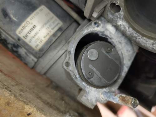

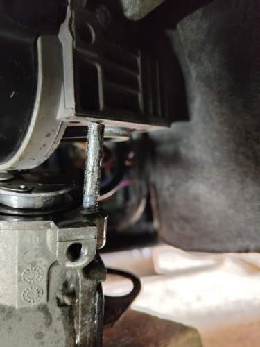

Themenstarteram 4. August 2023 um 17:27
Weiß ich, meine Querlenker hatte ich letztes Jahr tauschen lassen weil die "Arschlochschraube" so brutal reingefressen gewesen ist, wo kein heiß machen und Öl half, musste sogar der Gehäuseträger und Lager alles neu gekauft werden.
Die Schraube ist noch komplett eingeschraubt im Gewinde, also die hat sich dort ja nicht rauslösen lassen sondern ist oberhalb ja gerissen, ca. 4mm vor Gewinde-Loch. (Schau Bilder)
Letzte Bild siehst ja wo sie abgerissen ist (rote Markierung zeigt das eingeschraubt vom Rest der Schraube)
Ja ok... ärgerlich !!
So einen Rest entfernen da braucht es schon etwas Technik und Kenntnisse... dann eventuell doch in den sauren Apfel beißen und einen neuen holen und Dich später um den anderen kümmern....
