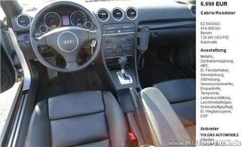

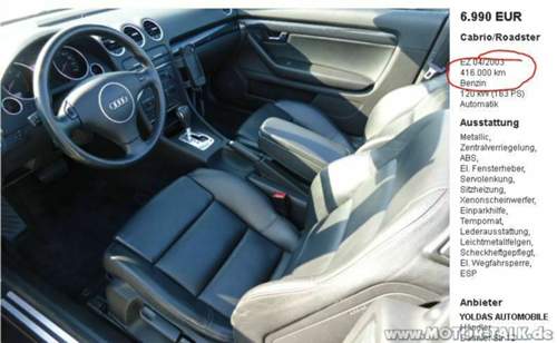

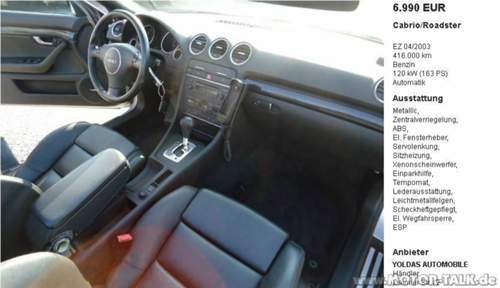

Audi konnte mal besser,
siehe bei den Bildern anbei. 416.000 km hat das Cabriolet runter!
Letzte Inspektion bei 386.000 km...
Da ist nix schrumpelig.
Mein A6 C7 mit Sport Leder/Alcantara war nach 500 km schon ein Faltengesicht.
416000
416000-2
416000-3
Hallo Daniel,
Audi konnte mal viel besser, aber damals wollte Audi auch können und nicht nur am Produkt sparen!
Einen der Gründe für schrumpelfreie Sitze sieht man auf Deinen Photos 1 und 3 sehr gut: eine Doppelnaht an der Stelle, wo es jetzt schrumpelt. Dazu bessere (aber natürlich teurere) Polsterelemente in der Sitzflächenwange und schon gab es kein Sitzschrumpeln, ist eigentlich ganz einfach, oder? Der Haken an der Sache: Dieses "Patentrezept" für schrumpelfreie Sitze stammt aus einer Zeit, in der die Audi-Umsatzrendite deutlich unter zehn Prozent lag...😉
