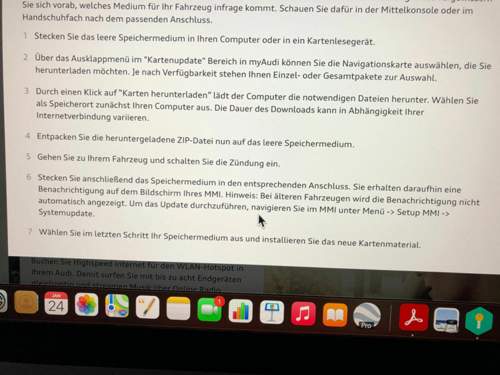

Moin, Moin mit einer Frage an die Experten,
für meinen A7 habe ich in 2020 die Daten über das Java Programm "Audi Connect Download Client" heruntergeladen. Die Daten wurden auf einer 32GB SDHC Speicherkarte geladen und im Fahrzeug installiert. Das funktionierte in 2020 einwandfrei.
Ich arbeite mit Apple iMac PC.
In 2021 wird der Java Download Client über Audi nicht mehr angeboten. Nach der Audi Beschreibung werden die Daten heruntergeladen ( Zip Datei ), entpackt und auf eine SD Karte gespeichert.
SD Karte formatiert, FAT32. Ich habe die Daten auf meiner SD Karte gespeichert, kann die Dateien mit den Ländernamen sehen. Also bisher alles OK.
Zündung eingeschaltet, System kann die SD Karte nicht lesen. Daten können nicht geladen werden. Den gesamten Vorgang mit einer zweiten SD Karte wiederholt, das System kann auch diese Karte nicht lesen.
Musik auf ein dritte Karte gespeichert, System erkennt die Karte und spielt die Musik.
Ich vermute, daß durch das Fehlen des Audi Connect Down Load Clients die Daten im MMI nicht gelesen werden können.
Und nun die Frage: Wie können die 2021 Europa Kartendaten ohne den Download Klienten geladen werden?
Danke und bleibt gesund
Jürgen

Habe den Download und das unzippen bewusst unter Windows gemacht. Hat einwandfrei auch mit einer 32GB SD-Karte funktioniert. Du brauchst auf der SD-Karte 2 Verzeichnisse: Data und Meta sowie die Datei WMPInfo.xml.
Möglichst nichts anderes.
Stimme A6quattro zu. Auch bei mir (unter Windows) hat es einwandfrei geklappt.

Moin, Moin,
und nun nach weiteren Versuchen habe ich heute die Daten laden können und es ist klar, wo der Fehler der bisherigen Versuche liegt.
Ich arbeite mit Apple PC und da gibt es Schwierigkeiten mit dem Erkennen der aktuell zur Identifizierung genutzten Datei WMPInfo.xml.
Diese Datei ist eine Windows Media Player Info Datei und wird von Apple nicht erkannt.
Ich habe nun auf einem Windows10 PC die Daten geladen und wie vorher auf die 32GB SDHC Karte entpackt. Die geladene Datei WMPInfo geöffnet. Darin enthalten die Schlüsseldaten ( Installationscodes ) zur Freischaltung der Daten im MMI. Bei jedem Download wird ein individueller code in dieser Datei übertragen.
Normalerweise erkennt das MMI nun den Code und gibt den Ladevorgang frei.
Bei meinen diversen Versuchen funktionierte das aber nicht.
Ich habe die SD Karte wieder formatiert, die Daten neu geladen, auf die SD Karte entpackt und in meinem Laufwerk E angeklickt.
Alle Daten vorhanden, WMOInfo.xml geöffnet und nun erschien in einem Fenster in der linken unteren Ecke die Frage ob ich aktivieren möchte:
Aktivieren angeklickt und die Karte im Fahrzeug eingesteckt:
Ergebnis: Daten wurden vollständig geladen !
Danke für die Hinweise der Kollegen
Schönes Wochenende
Jürgen
