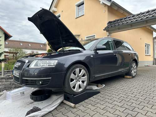

Leute, kann ich den A6 vorne am Motor irgendwie zentral anheben um einen ölwechsel durchführen zu können? Danke
@tommy1181 schrieb am 27. April 2024 um 21:00:17 Uhr:
Für einen Ölwechsel sollte er auf allen vier Rädern stehen... die Ablassschraube ist nicht hinten an der ölwanne !
Grube oder Hebebühne !
Oder zwei gescheite Auffahrrampen. 😉
@tkoehler78 schrieb am 28. April 2024 um 21:26:10 Uhr:
Dann läuft nicht alles raus... siehe oben !
Sieht aus wie Steigung/Neigung in Hofeinfahrt. Wenn er damit in Waage steht, warum nicht!? Gewusst wie 😉
@derSentinel schrieb am 27. April 2024 um 22:17:49 Uhr:
Ok danke, dann werde ich mal absaugen probieren ob ich alles raus krieg
