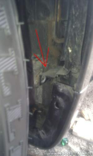

-Wie hier aber schon gefragt wurde die hintere Ecke vom Schweller hast du da ja einfach rum gebogen ,denke nur wenn ich die lackieren lasse reißt mir dit alles wieder auf könnte man die Ecke vom kotflügel also das untere Stück umbiegen bzw.abflexen ich denk mal ich muß eh den ganzen Kotflügel anflexen also Schlitze rein und umbiegen wieder verschweißen oder so damit das ein gutes gesamt Bild ergibt bzw. der schutz vor Wasser und Dreck gegeben ist .... oder wie hast du das gemacht den kotflügel einfach so lassen geht ja nich da der Radius ja größer ist von der allroadverbreiterung und das ganze auch nich so prickelnt aussieht ,oder habt ihr nen kompletten cut gemacht ,kompletten Kotflügel weg und die Radhausschale vom Allroad runter und alles schick ?
-Bei den Schwellern hab ich auch noch ne Frage wie habt ihr die von unten befestigt ? der Schweller ist ja tiefer oder nicht kann das auch vorhin nicht ganz richtig angehalten haben .
Mit Schrauben befestigt, Verlängerungen gebaut sprich Rohrhülsen oder Leisten angepaßt ...
-Und zu guter letzt vorne unter dem Schweller ist so ein "Verbindungsteil"aus Plastik was den Schweller, den Kotflügel und die Radhausschale miteinander verbindet ist das anders beim Allroad das ganze kommt mir alles zu groß vor für den neuen Kotflügel
