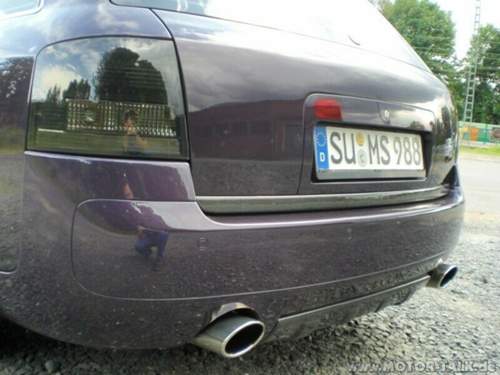

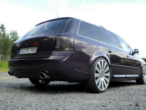

Hier mal ein paar Bilder mit vollendetem Auspuff 2 x 90 mm rechts / links
Ist ein Fertigprodukt von Supersport für den A6 Avant aus Edelsahl,
welches mir ein Schweißer an die Allroad Löcher der Heckstoßstange
angepasst hat.
An den hinteren Radläufen sieht man noch die Wölbung im Blech, das ist beim Allroad nicht so. An den Stossleisten auf den Türen sieht man doch direkt, dass das KEIN Allroad ist? 😕 Die glatten Türen sind doch DAS Allroad Merkmal schlechthin....

Hi, klar können wir gern machen. Hab mal mit einem Zollstock nachgemessen und 2 Bilder gemacht.
1. vom Boden bis zur Schwellerkante = 25 - 26 cm
2. vom Boden bis zum Einstieg = 41 - 42 cm
Zum Vergleich - der aktuelle A4 Allroad hat 18 cm, ein Altea Freetrack 4x4 22 cm Bodefreiheit.
"Beim A6 Allroad mit der Niveauregulierung kann die Bodenfreiheit vierstufig (C5) verstellt werden. Im höchsten Niveau wird eine Bodenfreiheit von 20,8 Zentimetern beim C5 und 18,5 Zentimetern beim C6 erreicht." Quelle Wikipedia
Theoretische Werte A6 Umbau - Höherlegung:
25 mm - größerer Abrollumfang der Räder
20 mm - Weitec Höherlegung (VA 20mm / HA 30 mm)
30 mm - längere Federn und Dämpfer von Audi
d.h. -> 2 Gewichtklassen höher als bisher
verbaut waren (Schlechtwegefahrwerk)
75 mm - Gesamte Höherlegung
