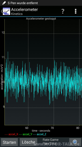

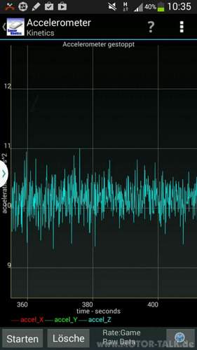

Da diese ganze Sache doch recht subjektiv ist, hab ich mal eine Messung vor dem "Huntern" gemacht.
Hab eine Beschleunigungsmessung mit dem Handy gemacht.
Wir machen das an der Arbeit bei Schiebetüren. Hier wird ein Sensor auf die Tür geklebt und einer auf die Karosse. Somit kann man Relativbewegungen feststellen.
Frequenz 60Messungen pro Sekunde. Hierzu mein Galaxy Note 2 mit APP "Sensor Kinetics" installiert. Handy in Halter fixiert. Ergebnis siehe Anhang. (Bitte entschuldigt die unterschiedlichen Maßstäbe X-Achse)
Hier sieht man der Audi liegt unruhiger als der CX5. (Ausschläge Beschleunigung in Z größer)
Dieselbe Messung auch bei anderen Fahrzeugen gemacht (Mazda 6 und Mazda CX5).
Ergebnis Mazda CX5 siehe auch im Anhang.

@steff.70
Was willst Du auf diesen "Bildern" erkennen?
Ich erkenne "nichts"!
In der Überschrift steht was von Unwucht, Hoppeln, auf den beiden Bildern ist ein relativ hochfreqentes Signal ( fast ein Rauschen) zu erkennen wobei die Zuordnung zur einer Quelle komplett unklar ist. Das gemessene Signal kann vieles sein unter anderem auch Frequenzen mit dem Motor als Ursache wobei hier unterschieden werden muss wieviele Zylinder der gemessene Motor hat. Je mehr Zylinder umso höher ist zwangsläufig die gemessene Frequenz.
Des Weiteren hast Du das "Handy" in einem Halter fixiert der ggf. eine hohe Dämpfung hat und die Messung an sich schon unbrauchbar macht. Die Härte der Fahrwerksfedern ist hier was die Beschleunigungswerte angeht besonders zu beachten.
Auch muss das Fahrprofil / Strecke wenn man schon vergleicht 100% identisch sein.
Das Signal das Du eingefangen hast würde man eher als Vibrieren oder als rauhen Mororlauf interpretieren aber bestimmt nicht mit einer "Unwucht bzw. Holpern in Verbindung bringen.

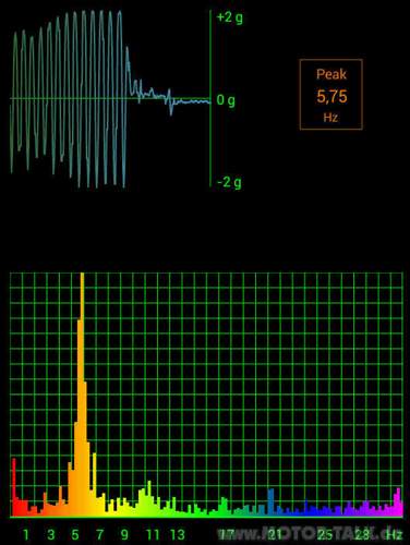

Wenn Du eine Aussage erhalten willst durch welche Amplituden sich eine Schwingung zusammensetzt gibt es weitaus bessere Tools für eine Mobil- telefon. Wobei auch die meistens "just for fun" sind.
Vibrations

Hallo und danke für deine Anmerkungen.
Bin auf der Suche nach einer Meßmethode, um verschiedene Fahrzeuge und deren "Laufruhe" gegenüber zu stellen. Wie kann man quantifizieren ob ein Fahrverhalten "normal" ist oder evtl ein Problem an Reifen Fahrwerk vorliegt.
Für Vorschläge bin ich dankbar. Welches Messprogramm würdest du denn empfehlen? Mein Note 2 kann mit 100 Hz messen, wenn ich 70km/h fahre (19,4m/s , Radumfang 203cm dreht sich das Rad 95 mal pro Sekunde. Besser wäre sicher 500Hz 0der 1000 HZ Auflösung.
Aber das wären da schon professionelle Meßgeräte.
Das Handy wurde unter der Armlehne in das Fach gelegt(ohne die Gummimatte) und dann von oben fixiert. Hab ich bei beiden Autos gleich gemacht. Auch die Fahrstrecke und Geschwindigkeit war exakt gleich.
Da das Handy bei beiden Fahrzeugen gleich fixiert wurde, denke ich die Messungen sind vergleichbar.
Gemessen wurde die Beschleunigung in Z (von oben nach unten).
Wenn das Fahrzeug mit Motor an steht, sind Ausschläge nur bis ca. 10,05 zu sehen. Beim Fahren zwischen 9 und 11
Ich bilde mir ein, beim Fahren sind die Ausschläge sind beim CX5 niedriger als beim Audi.
Welche????
