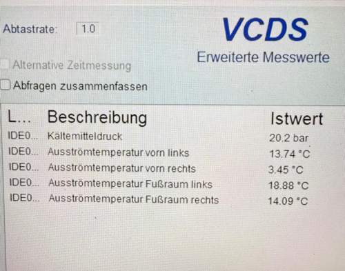

Habe folgendes Anliegen. Da wir in der nächsten Zeit in den Urlaub fahren möchten und die Klima eigentlich vernünftig kühlen sollte, tut sie es leider zur Zeit nicht.
Habe Unterschiede von bis zu 10° von der linken und rechten Seite .
Bevor ich die Grundeinstellung für die klappen durchgeführt habe, hatte ich auf der Fahrerseite sprich linke Seite kälter wie auf der Beifahrerseite. Jetzt ist es umgekehrt .
Ich habe vor kurzem selber die Klima befüllt mit so einem Set von easy Klima. Die Unterschiede waren meiner Meinung nach schon vorher da.
Die Temperaturunterschiede sind aber nicht immer da manchmal nur 1° unterschied
Bild #211604219

Die Unterschiede kommen ja nicht vom befüllen. Hab das Problem schon vorher. Und was ich noch bemerkt habe, wenn die Temperaturunterschiede da sind, dass auch weniger Luft raust bläst

Ich glaub, wenn ich zu wenig Kältemittelhütte, dann wäre der Druck nicht so hoch

Ich hab gestern zwei Logfahrten gemacht Nur leider kann ich die nicht hier hochladen, weil sich meine Tastatur immer wieder öffnet. Mache Mache das mit dem iPhone. Habt ihr auch das Problem?
Habs jetzt über dem Laptop gemacht .

Wie gesagt mal kühlt richtig gut mal Rechte oder linke Seite nicht und wenn die Klima dann schlecht kühlt strömt auch weniger Luft raus
Du könntest noch die Klappensteuerung prüfen. Aktuatoren anfahren und anschließend neu anlernen.
