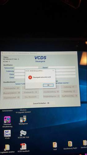

Hab nur ein kleines Problem hab bei der Aktion die Batterie mit erneuert da es noch die erste war ich bekomme aber nicht das Steuergerät 61 für die Batterie zum codieren geöffnet er findet es einfach nicht
Welches Baujahr hat Dein Auto ??

Fahrzeug ist ein 05/09 also FL, wenn ich das Steuergerät 61 öffne kommt die Meldung Steuergerät antwortet nicht :/
Hab beim Starten auch erst die neuste Version von VCDS automatisch geupdatet also auch Aktuell Meldung von VCDS pack ich mal als Anhang rein
