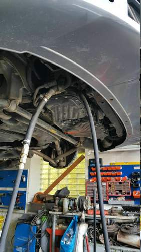

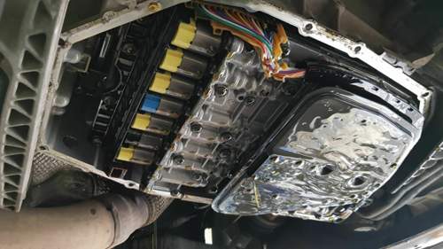

Ich würde kein Update oder dergleichen durchführen! Ich habe bei meinem ZF 6HP19 letzte Woche nach ca. 200.000km eine Getriebespülung mit mit 15 Liter ZF Lifeguard Fluid 8 und einem Reiniger (=Tim Eckart Methode) machen lassen und konnte danach feststellen, dass das Getriebe deutlich besser arbeitet und spürbar weniger im Wandlerbetrieb fährt. Mit dem frischen Öl schaltet er auch schneller, sodass beides zusammen schon den Eindruck erweckt, als würde man ein komplett neues Auto fahren. Kann das jedem nur wärmstens empfehlen der Probleme mit dem Schaltverhalten hat und sein Auto länger fahren möchte.
Ein Software Update ist nur nötig, wenn man ab Werk das 6er Öl (braun) drin hatte und auf das 8er umölen möchte. Soweit ich weiß, haben alle 4F ab 04/2007 bereits das 8er Öl (grün) eingefüllt bekommen.
