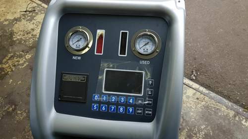

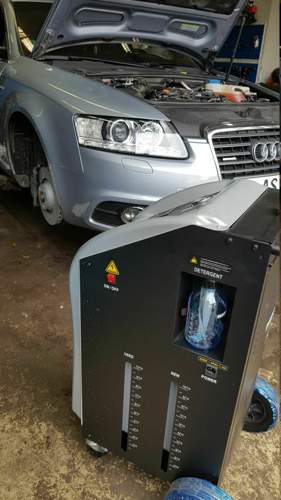

Ich hab es bei einem befreudeten KFZ Meister in Pfaffenhofen a.d. Ilm machen lassen (siehe Visitenkarte) und nicht bei ZF. Er besitzt ein professionelles Spülgerät von Protec und kann das mindestens genauso gut. Meiner Meinung nach augenscheinlich sogar besser als direkt bei ZF. Aber das muss jeder für sich entscheiden. Ich bin mit dem Ergebnis sehr zufrieden und kann es nur weiterempfehlen.

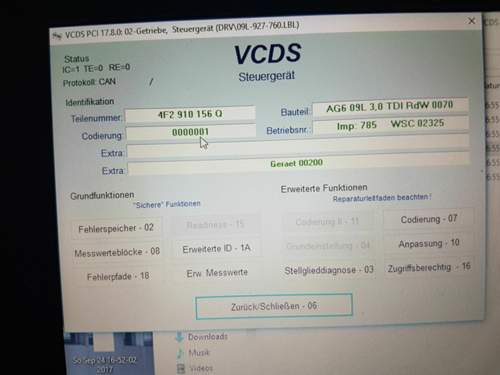

CDYA 09/2011
Teilenummer: 4F2910156Q Codierung: 0000001 Bauteil: AG6 09L 3.0TDI Rdw 0070
Betriebsnummer: 785 WSC 02325

Verwendet wurde ein handelsüblicher Reiniger der Marke "Protec", ich denke der war bem Spülgerät dabei da es der selbe Hersteller ist. 375ml Dose ins Getriebe gepumpt und ca. 15min die Gänge hin und her geschaltet soweit es ging. War ein bisschen problematisch, da das ESP/ASR selbst im "ausgeschalteten" Zustand heftig regelt und das Gas wegnimmt, sodass man nur mich Ach und Krach bis in den 5ten Gang schalten kann. Im Grunde genommen ist es egal, man muss nur einen hohen Ölfluss erzeugen damit der Reiniger überall hinkommt.
