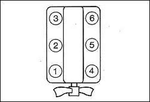

Themenstarteram 30. September 2021 um 5:15
Moin, die Ventildeckeldichtung ist gestern angekommen.
Nun wollte ich mal fragen auf welcher Seite Zylinder 1-3 ist und auf welcher 4-6 ?
Links 1-2-3 - Beifahrerseite / rechts 4-5-6 - Fahrerseite
@pfrumt schrieb am 30. September 2021 um 08:14:23 Uhr:
Beginnen mit der jeweils niedrigsten Zahl vorne. (Stoßstange).
Siehe Bild.
22b-006
Themenstarteram 30. September 2021 um 8:22
Perfekt danke :)
Gern geschehen, du kannst ja mal berichten, wenn die Dichtung verbaut ist
Themenstarteram 30. September 2021 um 10:23
Mach ich auf jeden Fall
Themenstarteram 24. Oktober 2021 um 16:42
Servus, bin jetzt paar Wochen mit der neuen Dichtung gefahren und alles trocken ;) Keine Ölspuren mehr im Zündkerzen Schacht
