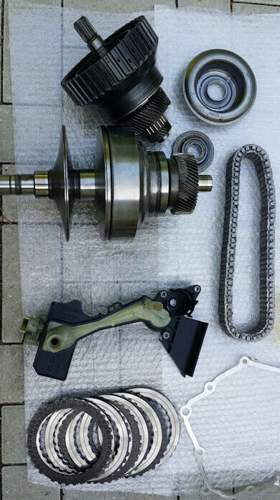

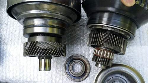

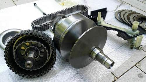

ich hab bei mir bei einem Spezialgetriebe firma für komplette Überholung 2600€ bezahlt,das war vor 2,5 jahren,km-stand 134000tkm
2,7 tdi bj 06/09
im mom 200000 tkm alles ok
Fb-img-1463677324168
Fb-img-1463677485317
Fb-img-1463677543627
+2
Hey Leute ich bin neu hier und würde gerne eure Meinung hören....
Wie viele audi a6 4f Fahrern war ich mit meinem multitronic getriebe beim Freundlichen(Drehzahlschwankung im unteren Drezahlbereich)
Befund:
Es war zu wenig oel im Getriebe.
Es wurde nachgefüllt,jetzt läuft er wie eine 1
Meine Frage ist jetzt: was sagt das Innenleben vom getriebe?
Habt ihr da Erfahrungen?
