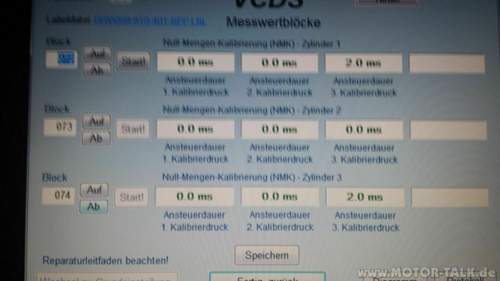

Meine schwanken immer um 0. Egal wie ich fahre. Beobachte das jetzt seit 2 Jahren

Interessant wäre ja mal wenn die Leute die starke Plus oder minus werte haben ihren km Stand dazuschreiben würden...
Ich lese meine injektoren auch alle 1000km aus und muss sagen meine sind alle bei +- 0 obwohl ich auch viel Kurzstrecke fahre...
Km Stand 60t.
Da der km Stand bei euch immer fehlt kann ich nicht nachvollziehen warum bei euch die Werte so schlecht sind. Vllt verschlechtern die sich bei mir noch mit laufende km Stand!?
Bei mir 13 tkm und die ersten injektoren.
Ich glaube die Fahrweise trägt viel dazu bei. Meiner wird nie getreten. Auf der bahn meistens so 130 mit tempomat
