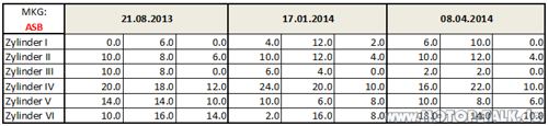

Wie würdet ihr folgende Tendenzen bewerten?
Laufzeit: 9 Mon. / 30 tkm
Injektoren-asb
Wie sieht es mit meinem Werten aus...

Es gibt so viele Threads zum Thema injektoren und deren Werte, vielleicht einfach mal die Suche benutzen oder mal das www.
Und um das zu bewerten, deine Werte eigentlich Ok etwas stark im Plus. Da hilft mal auf die Bahn und dem dicken die Sporen geben.
