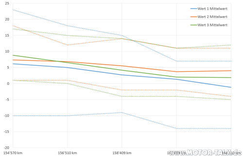

Ich beobachte meine Injektoren seit letzten Herbst. Da alle deutlich im Plus-Bereich lagen habe ich begonnen, "Premium"-Diesel zu tanken. Dadurch sind sie besser geworden und pendeln nun bei ±0 rum.
Gruss, Thomas

Ich beobachte meine Injektorenwerte seit knapp 2 Jahren. Damaliger km-Stand: 110.000 km, heutiger km-Stand: 140.000 km
Deine Werte sind schon sehr stark im Plus Bereich.
Gibst du auch mal Vollgas auf der Bahn?

Bringt nach meiner Erfahrung nix. Meine Werte haben sich auch ohne Zusätze oder teuren Diesel nur nach meinem fahrprofil geändert

Ich fahre ca. 60% Schweizer Autobahn (120km/h), 20% ausserorts (60km/h), 20% innerorts (30-50km/h). Mein Arbeitsweg ist 40km pro Richtung, wobei die Strecke optimal ist (8km zur Autobahn aufwärmen, 25km Autobahn, 6km auskühlen).
Wirklich länger ausgefahren wird er leider sehr selten.

Mag sein dass dies bei dir so war. Bei mir waren die Werte (ob aufgrund der Fahrweise des Vorbesitzers oder den 15'000km Billigdiesel von mir) recht hoch und sind bei gleichbleibendem Fahrprofil nur mit Ultimate-Diesel deutlich besser geworden.
Gruß, Thomas
