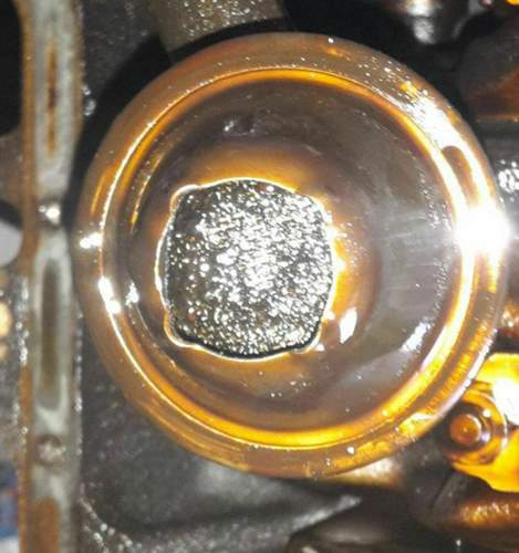

Servus,
am A6 (C5-4B 1,8T Bj00) meines Vaters wurde vor 2-3 Mon der Ölstand-Sensor gewechselt (gelbe Ölkanne leuchtete im Display). Nun leuchtet die rote Ölkanne zeitweise auf und zwar, erst nach dem das Öl die 90°C erreicht hat.
Meine Frage lautet: kann die Rote Ölkanne außer auf einen zu geringen Öldruck,
auch auf einen "fehlenden" Ölstand hinweisen?
Es kommt mir verdächtig vor, dass der angebliche Drucksensor oder seine Leitung dafür der Grund sen sollen.
Ein Bekannter meinte, man soll das eingefüllte vollsynt. 5W-40 mit einem 10W-XX auswechseln, dann soll angebl. die rote Ölkanne nicht mehr aufleuchten. Er meint vlt., das heiße Öl ist zu wässrig für die Ölpumpe...

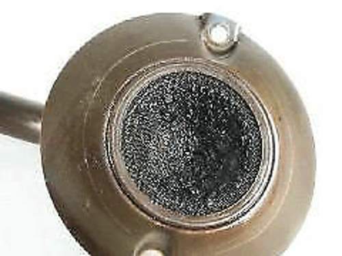

Das ist der Öldruck! Ein 5W-X ist keines falls zu wäßrig für die Ölpumpe, das hat andere Ursachen, die es zu diagnostizieren gilt. Sehr wahrscheinlich ist das Ölsieb zugesetzt mit Ölkohle.

Ja, ein Ölwechsel kann kurzfristig helfen, eben da etwas Dreck entweichen kann.
Ich kann Dir nur sagen, dass es schon früher massig Probleme mit dem 1,8T gab.
Ich hatte selbst 3-4 Kunden mit kapitalen Motorschäden dadurch, alle außerhalb der Garantie. Turbo dann meist auch defekt, unter 5500 Euro ging da nix. Die sind aber auch oft weitergefahren, entweder maximal 50km bis zum Fresser oder irgendwann war Schluss nach sporadischen Öldruckwarnungen.
Ob Du das nun glaubst oder nicht, dies ist bei dem Motor bekannt, Deine Beschreibung spricht dafür.
Motorspülung.... hatten wir auch bei einigen gemacht, oftmals kontraproduktiv da dann der gelöste Dreck logo im Sieb landet.
Pumpe wechseln bringt im Fall eines verstopften Siebes nix.
Das ist beim 1,8 und 1,8T bekannt. Muss doch jeder selber wissen. Er wurde ja oft genug darauf hingewiesen.

Auch wird eine Öldruck Warnung nicht vom Öl kommen und sicher ein ölwechsel das Problem nicht lösen. Jedenfalls nicht auf Dauer.

Richtig. Öldruck hat damit nix zu tun
10w40 ist aber auf Dauer nicht geeignet, Ablagerungen zu beseitigen. Im Gegenteil, es bildet sie. Das liegt nicht an der Viskosität, sondern an den verwendeten billigen Hydro-Crack-Ölen mit geringem Additivanteil. Ein gutes vollsynth. Öl wie Mobil1 5W50 oder Shell Helix u.ä. hat eine sehr gute Reinigungswirkung, ähnlich wie Reiniger. Das löst und verhindert dauerhaft Ablagerungen, möglicherweise muß man eingie Zeit nach dem Einsatz noch mal den Ölfilter wechseln, weil dort die Ablagerungen landen. Zudem ist 5W50 über den Arbeitsbereich dickerflüssiger. Bevor man den ganzen Motor zerlegt, sollte man das versuchen. Spätestens dann, wenn sich die Öldrucklampe wieder meldet.

Eben nicht. Es ist nur im kalten Zustand dünnflüssiger (besagt die 5), im warmen aber dickflüssiger (besagt die 50)! Da Öldruckprobleme aber in der Regel erst bei warmen Motor auftreten, hilft 5W50. Noch besser wäre da natürlich 10w60! Bei meinem früheren Fahrzeug hat 1 Liter 5W50 im Motoröl ausgereicht (z.B. beim Nachfüllen) und die Öldruckkontrolle war ruhig.
Nun ist 10W-40 Öl im 1,8T drin und bis jez is Ruhe. Hab ich net erwartet!
Aber das Ansaugsieb werde ich mir doch irgendwann anschauen.
Es ist solange Ruhe, bis eben erneut nichts durchkommt.
Welches Öl da drin ist, ist egal.
Manchmal kommt beim Ölwechsel etwas Dreck aus dem Sieb mit raus, das ist alles was man damit effektiv bewirkt.
Die Voraussagen erfüllen sich: Rote Ölkanne blinkt wieder auf.
Daher muss ich doch in den sauren Apfel beißen, Ölwanne, Dichtung... Sieb,
und dann alles wieder dicht kriegen.
Ist doch kein großer Act. Recht schöne Arbeit finde ich
Und gutes 5W50, damit es sich nicht gleich wieder zusetzt!
