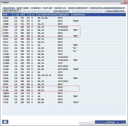

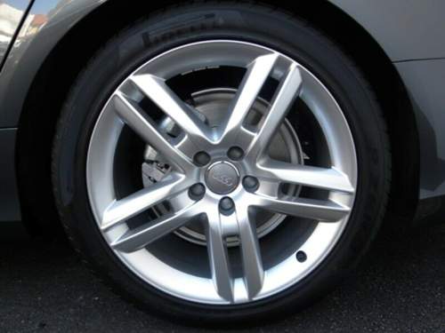

Hallo!
Ich habe auch den 245 PS Quattro probegefahren, habe dann mit meinem Kumpel die ELSA studiert und wir sind auf keinen nennenswerten Unterschied in der Motorkonfiguration zwischen 204 PS und 245PS Quattro gekommen. (Alles S-Tronic)
Einziger Wehrmutstropfen sind die besseren Bremsen (hinten auch innenbelüftet beim 245, vorne?).
Wenn man den Preisvorteil des "Sportquattro" in Österreich heranzieht und auf die S-Line Pakte, großes MMI und Serie 19" nicht verzichten will ein deutlicher Preisvorteil, der mich auch dazu bewogen hat zum kleinen 204 PS zu greifen.
In einem anderen Thread hab ich gelesen wie es mit der Übersetzung aussieht dazu meine heutigen Erfahrungen
Geschwindigkeit mit Android Handy und GPS gemessen 158/9 hin und her springenden, Tempomat auf 160km eingestell, neue 235 Winterreifen auf den originalen Sportquattro S-Line 19" Felgen ergibt ziemlich genau 2300 rpm.
Sollte jemand bedarf nach mehr haben, dann kann man meines Wissens nach aus beiden Motoren mit Chiptuning die selbe Leistung herausholen, wobei ein vertrauensvoller Tuner gemein hat, dass haltbare 600NM mit ca. 290 PS mit einem gemäßigtem Drehmomentanstieg seiner Meinung nach vertretbar sind und von ihm schon zahlreiche 204PS Autos problemlos unterwegs sind!
lg WT-77

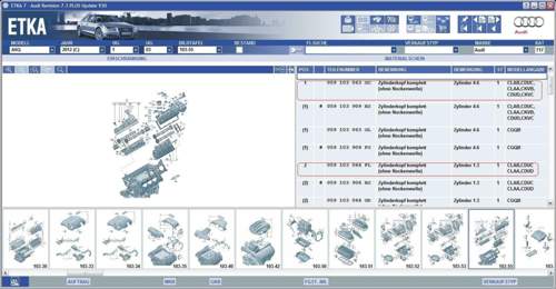

Zylinderkopf und die komplett railsystem ist anders bei diesen Motoren
Bei 204-er Z.b. 2000bar ist der Druck, bei 245 "nur" 1800
Und einen anderen Turbolader soll der größere auch haben...
Ja, stimmt! Ich habe vergessen zu schreiben.
HI!
Ich habe ganz stark das Gefühl, dass dein Tuner den 3.0 TDI BKN mit 204 PS meinte...
Weil "schon zahlreiche 204PS Autos problemlos unterwegs sind" glaube ich nicht.

Sorry
meine unpräzisen Angaben, hab nachgefragt es sind die Motorkennbuchstaben mit CLA gemeint, 204 auf 248 oder 290 PS .
Gruß WT-77

Aus den Fotos kann man erkennen, dass die Zylinderköpfe idente VAG-Teilenummern haben, von wegen "~~ Vtec" vergleichbar usw.
Ich würde mir wirklich wünschen, wenn da keine Behauptungen aus Prospekten, hab ich irgendwo gehört ... wiedergegeben werden.
Ich gehe davon aus das im ETKA die Daten korrekt sind, letztlich wird er ja vom Werk mit Daten gefüttert und von den Händlern für Ersatzteilbeschaffung verwendet.
Sollte es jemand fad sein, kann er an Hand dieser Quelle ja die wirklichen Unterschiede zw 204 und 245er herausarbeiten, dann kann ich es auch akzeptieren!
Danke
WT-77
A6-motoren
Zylinderkoepfe
Wenn Du darauf Zugriff hast, müsstest Du doch sagen können, ob der gleiche Turbolader und/oder die gleichen Einspritzdüsen verbaut sind.
Die meisten von uns können ja mangels solcher Quellen nur raten.
