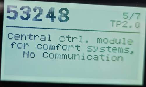

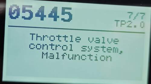

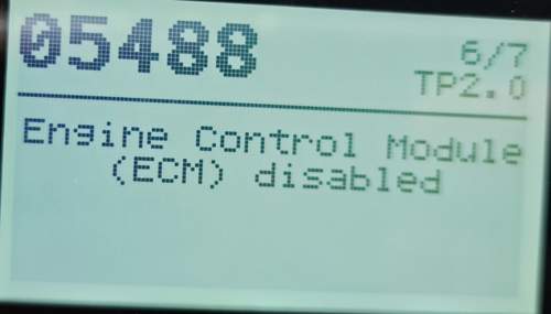

Das Fahrzeug steht leider nicht in Deutschland. Ich bekam von einem Nachbarn jedoch ein Fehlerspeichergerät, welches VW/Audi Codes lesen kann.
Beigefügt schicke ich 7 Bilder mit den Fehlern im Speicher. Nach dem Löschen bleiben sie bestehen.
20220430
20220430
20220430
+4
Hmm, ich habs nicht so mit englischen Texten, der Übersetzer sagt:
Drosselklappensteuerung defekt
Motorsteuergerät (ECM) deaktiviert
Zentralsteuerung Modul für Komfortsysteme keine Kommunikation
Datenbus-Antriebsstrang fehlt Meldung vom Kombiinstrument
Datenbus-Antriebsstrang fehlt Meldung vom A/C-Modul
Datenbus-Antriebsstrang fehlt Meldung von der Lenksäulenelektronik
Datenbus Antriebsstrang fehlt Meldung vom Batterieüberwachungsmodul
Das klingt erstmal nach einem Problem mit dem Datenbus und könnte an Unterspannung liegen.
Motorsteuergerät deaktiviert
Klingt nach einem Absturz d.h. das das MStg gesperrt ist.
Das würde zum Startverhalten passen.
Das würde dann dazu führen... also anschließende Fehler

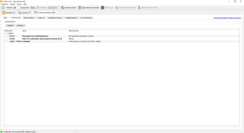

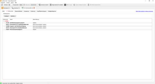

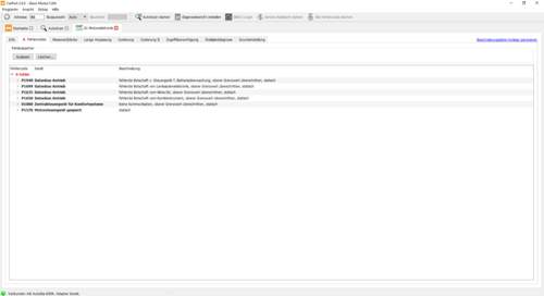

Hallo!
Ich habe inzwischen die Carport Software gekauft und den Fehlerspeicher ausgelesen.
Ich weiss nicht, ob es am KI liegt. Es scheint eher ein Kommunikationsproblem seitens des Datenbuses zu sein, oder?
Was meint Ihr, anhand des Fehlerspeichers?
Bild #210431589
Bild #210431590
Bild #210431591
+4

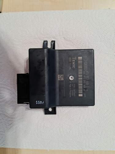

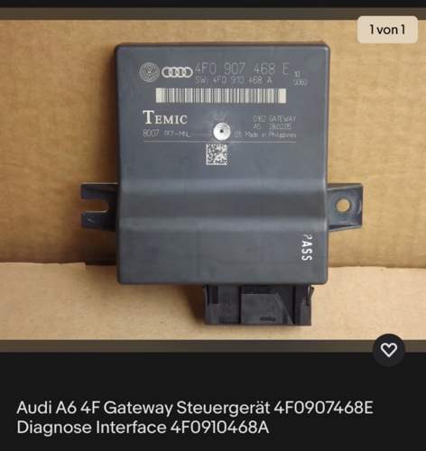

Oh je das wird schwierig. Du hast in jedem Fall ein Problem mit dem CAN Bus, CAN Bus Antrieb ist tot. Hier brauchst Du einen Autoelektriker, wenn Du Dich nicht selber rantraust.
Kann das Gateway selbst sein, aber auch ein Kurzschluss am Bus. Da aber noch andere CAN Busse Fehler aufweisen, inklusive Most Bus, würde ich sagen, es ist das Gateway. Da Du ja mit Diagnose Software draufkommst, wird da auch keine Sicherung defekt sein.
Das wird wohl eine komplizierte Fehlersuche werden. Wenn Du an die falsche Werkstatt kommst, nehmen die Dich aus wie eine Weihnachtsgans. Also Vorsicht.
Empfehlen würde ich also zuerst das Gateway zu tauschen.
Danach fallen viele Geräte in den Komponentenschutz.
Aber Du solltest wieder Kommunikation zum Kombigerät und zum Motor haben, welcher sich dann auch wieder starten lassen sollte. Dann sehen wir weiter.
