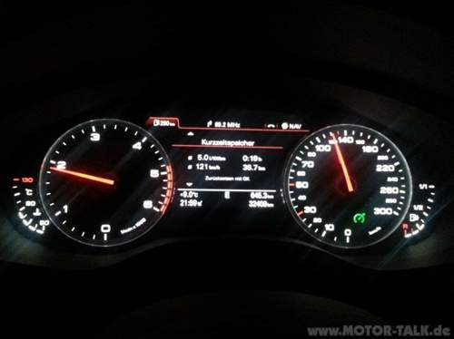

A6 4G 3.0 TDI MT ;-)
20121221-215935
Welchen Berg gings die 19 min runter ? 😛 (Brennerpaß ?)
Dafür ist der Schnitt zu hoch und braucht`s auch keinen Tempomat... 😁
Als Schnitt mit Tempomat nicht schlecht für den 6-Zylinder. Für eine Registrierung
im richtigen Thread
leider ein etwas zu kurzer Test ... 😉
Ganz im ernst: Kein berg. Strecke in den Niederlanden, da gibt es keine Berge. Bei der geschwindigkeit liegt mein verbrauch auf der Autobahn immer unter 5.5 l /100 mit tempomat und im efficiency modus.
