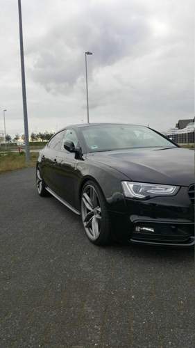

Nun habe ich meine Standarddämpfer gegen Bilstein B8 getauscht und jetzt steht die Hinterachse höher. Vorne ist es gleich tief geworden. Sprich ich habe jetzt eine deutliche Keilform. Jemand eine Idee warum? Bilder mache ich morgen.
Dann hast du sicher die gelben , härteren B8 genommen, stimmts ? Besser sind die grünen B8 ( B8 Komfort) damit steht dann Hinten nichts höher, da sie nicht so sehr straff sind wie die gelben.
Beim A5 mit Tieferlegungsfedern sind die grünen B8 Komfort empfehlenswert

Ja. Habe die gelben genommen. Weil diese ja im B12 Fahrwerk von Bilstein verbaut werden.

........also ich finde, so wie er da steht, siehts klasse aus.
Mag die leichte Keilform
Ich finde ihn so nicht gut. Am besten wäre es wenn er vorne etwas höher käme. Habe an der VA einen Sturz von -2°. Das ist zu viel.
Jetzt stellt sich die Frage ob ich statt den Eibach Federn H&R oder Sline versuchen sollte. Was denkt ihr?
Die -2° haben fast alle die Tieferlegen - gut ist das nur auf dem Track, sonst ist es eher von Nachteil. Ich habe bei meinem sogar das Problem mit 1,9° links und 2,1° rechts. Da die VA aber 100% mit der HA fluchtet kommt mitteln nicht in Frage.

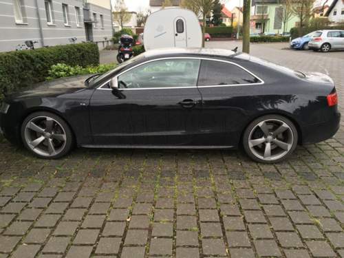

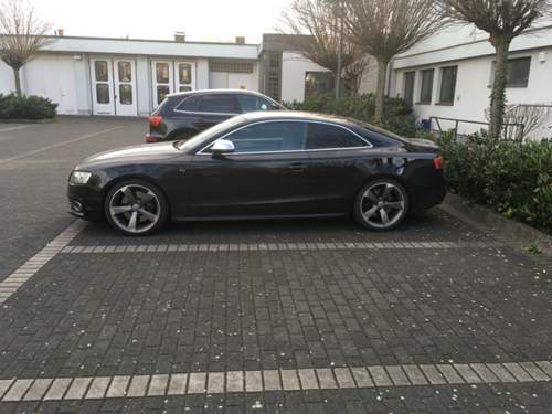

Eibach Federn mit 19" Winterbereifung. Bald auch wieder mit den 20" DS-Felgen.

Wie ist es mit dem Komfort? Einfahrten und Parkhäuser sind kein problem? Der Wagen soll halt noch alltagstauglich sein.
Ich hatte davor das S-Sportfahrwerk drin und merke eigentlich keinen spührbaren Unterschied. Es handelt sich ja bei den Eibach Federn um eine "dezente" Tieferlegung, daher sind bei mir persönlich Parkhäuser und auch steilere Auffahrten eigentlich kein Problem. Man muss sie halt eben nur etwas langsamer anfahren. Also ich persönlich bin absolut zufrieden mit den Eibach Federn. Wollte eine dezente Tieferlegung und die hab ich bekommen.

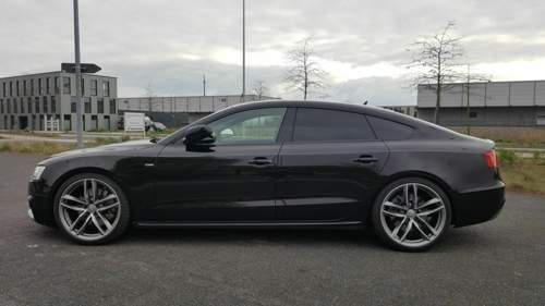

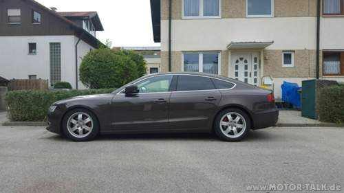

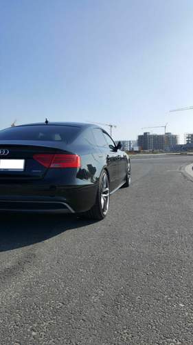

Moin, ich weiß nicht inwiefern das für dich noch aktuell ist aber hier mal meine Meinung. Ich habe 20" Aluminium Gussräder Audi Sport im 5 Doppelspeichen Design , Titanoptik matt, Größe 9J x 20, mit 265/30 R20 Reifen. Dazu das S-Line Sportfahrwerk. Fahre nun seit rund 4 Wochen mit den Eibach Federn 25/25 mm und dazu Spurplatten von SCC, VA 10mm und HA 12,5 pro Seite. Wobei du bei 245er deutlich mehr nehmen könntest. Zur Tieferlegung selber: Ich finde sie perfekt. Ich wollte es dezent. Wollte die "Seriosität" des Autos durch eine zu extreme Tieferlegung nicht zerstören. Trotzdem ein "stimmigeres" Bild. Mit der Bereifung geht noch knapp die Handfläche zwischen Reifen und Kotflügel. Kein Hängearsch oder ähnliches. Zum Komfort: Immer noch gegeben. Natürlich wurde das Auto in allen Drive Select Modi etwas härter. Aber im Komfort Modus immer noch angenehm. Insgesamt hat es aber die Sportlichkeit des Autos positiv unterstützt bzw unterstrichen. Durch meine eigenen Erfahrungen und vor allem der Meinungen meiner Mitfahrer (welche nicht alle von der Tieferlegung wussten), liegt das Auto deutlich straffer, sportlicher auf der Straße. Er fährt sich wie auf Schienen ohne dabei beim Komfort bei den Mitfahrern negativ aufzufallen. Dies war auch ein Grund warum ich mich eher für Eibach Federn statt zum Beispiel H&R Federn entschieden habe. Einfahrten und Parkhäuser sollten bei dieser Tieferlegung kein Problem sein. Ich selber habe eine Tiefgarage und keine Probleme. Ich hoffe ich konnte noch helfen!
Die ersten drei Bilder sind nach der ganzen Aktion. Das vierte und fünfte Bild mal als Vergleich von vorher. Mehr Bilder bei mir im Profil
Nach TL und Spurverb.
