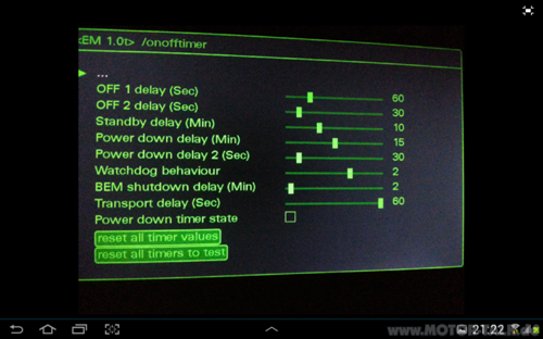

Frage an alle, die das Update erhalten haben:
Seit dem Update fällt mir auf, dass das MMI sicher immer direkt komplett herunterfährt und ewig zum Neustart benötigt.
Vorher war es so, dass es ca. 15 Min in nem Art Standby-Modus war und bei kurzen Fahrtpausen sofort wieder da war.
Hat jemand ähnliches beobachtet oder ist das wieder ne Macke nur bei meinem Fahrzeug?

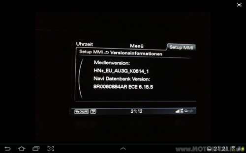

welche Version hast du denn drauf?
mal im hidden menu nach den shut off Time (Zeiten) geschaut ?
blöde Frage, wie bekomme ich die Version raus?
Ich weiß nur dass die letzte Serviceaktion durchführt wurde.
Verbaut ist: MMI Plus, AMI, Telefon online
Nach den On/Off Timer habe ich geschaut und auch geresetted. Hat aber auch nichts gebracht.
Das Verhalten kam definitiv erst nach der Serviceaktion zum Vorschein.
Das Problem mit dem ungewollten nachklingeln vom Telefon hat sich dadurch jetzt indirekt "gelöst" (hierrüber gibts andere Beiträge)
folgende Infos konnte ich dem MMI entlocken.
