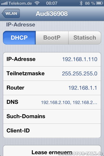

ich bin seit Freitag Besitzer eines neuen A5 SB mit MMI Plus und Autotelefon Online. Leider will der WLAN Hotspot nicht funktionieren.
Datendienste funktionieren soweit (google earth, news & wetter), das Autotelefon auch (freisprechen; integrierte Sim-Karte).
Den WLAN Hotspot kann ich aktivieren und das WLAN wird auch vom Handy/Ipad/Notebook gesehen.
Anmelden geht auch noch, aber über DHCP wird nur IPAdresse + Netmask übermittelt. DNS & Gateway-Felder bleiben leer (bei allen getesteten Geräten) und somit geht auch nichts mit "online".

ich weiß nicht wie es beim Apple ist, aber auf Android hast du auf jedenfalls die Möglichkeit DNS/Gateway manuell einzutragen.
Gateway sollte 1 oder 254 sein, DNS kannste von Telekom oder Google nehmen (8.8.8.8 und 4.4.4.4)

Ich habe mal ein Screenshot von meinem iPhone angehängt, während es mit dem W-Lan im Audi (auch A5 SP MJ 2013) verbunden ist. Manuell eingestellt habe ich nichts, das hat sich so alleine eingerichtet.
Es wird auch angezeigt, dass ich verbunden bin (siehe Balken oben im Screenshot) und surfen läuft dann über die SIM-Karte im Auto.

Der Versuch, Gateway + DNS manuell zu vergeben funktionierte. Das ist nicht perfekt, aber für mich erstmal okay. Hauptsache das iPad (WiFi only) kommt online 🙂
Ich hab bei Audi gestern mal angerufen, da kannte keiner das Problem. Ich glaube ja, das ist nur einer Schlamperei bei der MMI Konfiguration geschuldet und kann mit VAG COM (?) / Freischaltung des Hidden Hidden Menu gelöst werden (dort gibt es wohl Einstellungen für den Hotspot, IPRange etc.), denn der Hotspot ansich funktioniert ja nun.
Als DNS werd ich mal die 2.100 wie abgebildet versuchen, die 1.1 geht nicht. Aber wenn auch das geht dann ist es nur der DHCP, der "spinnt".

Im Screenshot von petermuell sehe ich, dass mehr als ein DNS eingetragen ist. Das ist noch das einzige, das bei mir nicht korrekt eingestellt ist und vielleicht hapert es ja daran. Nur die 2.100 einzutragen funktioniert leider nicht (keine DNS Auflösung damit).
Kann mir jemand die komplette Liste der DNS Server nachschauen?
