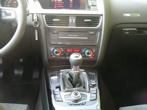

- Kein Navi. An sich nicht schlimm, nur, dass die Konsole um den Schaltknauf so leer aussieht.
Ich habe den Werkstattmeister gefragt, ob man einfach die Konsole (diese tauschen kann, und ob die Knöpfe dann funktionieren? Das wollte er prüfen, glaubt es aber nicht. Wie seht Ihr das?

Bis auf Quattro ist alles nachrüstbar. Ist nur eine Frage des Preises. Auch das Navi ist nachrüstbar. Du kannst zwar die Schaltkulisse tauschen, aber die Tasten würden nicht funktionieren! Du müsstest dann auf die ASR Taste verzichten. Fürs Navi müsste der gesamte MOST mit LWL etc. Verlegt werden. Kufatech kann das um ca. 2300€ nachrüsten. Ansich ist das Navi eine nette überteuerte Spielerei, die man nicht unbedingt braucht! 😉

Geht nur wenn das Navi nachgerüstet wird, ansonsten hätten die Tasten keine Funktion, zudem wäre die ESP-Taste weg...

Genau das habe ich ja gemeint! Eine "volle" Schaltkulisse beinhaltet den MMI Controller. Wenn kein Navi verbaut ist, ist nur ein Radio verbaut und das hat die Tasten dann logischerweise vorne und nicht in der Konsole.
Die Schaltkulisse tauschen geht zwar, sieht aber ziemlich dämlich aus, da du dann Tasten im Auto hast, die gar nicht funktionieren! Auch in der Nacht würden sie nicht leuchten, da dir ja der gesamte MOST fehlt.

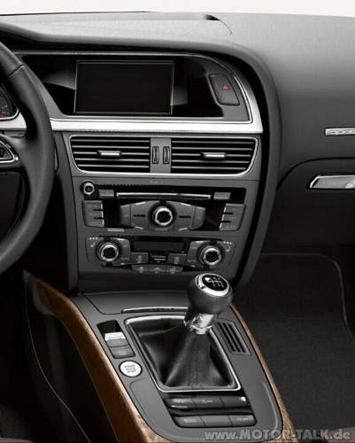

Original geschrieben von stevoboy
So eine Konsole (nicht die silbernen Streifen an den Seiten) in Klavierlack waere schon was Feines. Das habe ich allerdings noch nie gesehen. Muss mal fragen.
Moin,
das sieht dann so wie auf dem - leider etwas unscharfen - Bild aus.
Munter bleiben
T_L
Konsole-klavierlack
Hier sind die Blenden an den Aussenseiten in Klavierlack (die Vertikalen). Gibt es auch die Blende um den Schaltknauf in Klavierlack (eben die Version nur mit dem ESP Schalter).
Mittelkonsole A5 FL
Teilenr allerdings noch nicht bekannt...
Mittelkonsole-a5fl
Die horizontale Blende um den Schaltknauf ist allerdings immer noch Plastik matt. Denke, ich werde die Konsole zum Folieren mit Carbonfolie geben...
