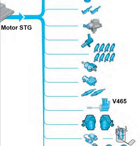

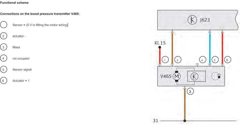

Es ist halt ein Fehler von einem Bauteil in der Überwachung vom Motor STG was einen Fehler Ausspuckt > Bild 1 das Shema.
Im SLP wird der Ladedrucksteller selber als V465 aufgeführt, dazu dann nochmal laut der Skizze am gleichen Teil der Geber G581, Bild 2
Aber zusammen halt als ein Bauteil, Belegung steht dort folgende;
Pin 1: Grün/Gelb auf D141 = Verbindung (5V) im Leitungsstrang Motorvorverkabelung
Pin 2: Weiß/Schwarz auf T105/88
Pin 3: Braun/Grün = Masse
Pin 5: Weiß/Grün auf T105/41
Pin 6: Grün/Gau auf T105/89
T105 Steckverbindung 105 Fach auf J623

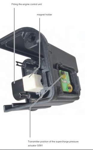

Dazu stand ja sonst noch was im SSP;
https://img.motor-talk.de/KQlq9egAH0bXheKh.59.jpg
Sollte der Fehler an etwas anderem liegen, vermute ich mal das dann auch etwas anderes stehen sollte,...Kurzschluss, keine Kommunikation/nicht erreichbar, oder wie in dem anderen Thread wo halt im FS Stand "Klemmt,..."

Ich wäre am Überlegen ob es vielleicht wenn es am Kabel liegen würde das Signal vom G581 garnicht am Motor STG Ankommt, fraglich was dann im FS stehen würde, ich Denke immer noch etwas anders als das jetzige!?
Auch wenn wohl eher etwas anderes, aber Bezüglich Kaputtem Kabel, hatte ich bei meinem z.b. mal im FS stehen Steuergerät für Batterieüberwachung / Spannungsstabilisator,- kein Signal/Kommunikation, was am Defekten Kabel lag, zumindest hab ich ein neues Kabel gelegt und der Fehler war weg.
Hast Du den alten Motor mal Zerlegt, die Schwarze Kappe gelöst, ist da vielleicht was Gebrochen Gewesen ?

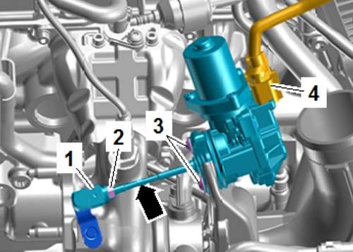

Wurde der Ladedrucksteller "Angelernt" ?
Anbei nochmal Ausführlich das Ersetzen des Ladedrucksteller.
Wenn es mit VCDS nicht Funktioniert bleibt Dir nur der weg zum :-)
Ausführung A4, A5, Q5, A6, A7 - 2.0TFSI - Luftfiltergehäuse Ausbauen.
Bild 3
Ausbau:
- Elektrische Steckverbindung (4) trennen
- Kontermutter (2) eine Viertelumdrehung lösen. Dazu am Sechskant (Pfeil) der Regelstange gegenhalten
- Regelstange aus dem Betätigungshebel (1) herausdrehen, die Kontermutter dabei nicht verdrehen
- Schrauben (3) herausdrehen, Ladedrucksteller abnehmen.
Bild 3
Einbau:
> Wenn der Ladedrucksteller ersetzt wird, die Einbaulage der Kontermutter auf den neuen Ladedrucksteller übertragen.
- Ladedrucksteller in Einbaulage bringen und Schrauben (3) festziehen (9Nm)
- Regelstange bis zur Anlage der Kontermutter (2) in den Betätigungshebel (1) eindrehen.
- Elektrische Steckverbindung (4) anschließen.
>Nach dem Ersetzen des Ladedruckstellers > Fahrzeugdiagnosetester: 0001 - Ladedrucksteller V465 einstellen
- Das ausgewählte Programm starten und den Anweisungen am Display des Fahrzeugdiagnosetesters folgen.
V465 an J623
G581
3
