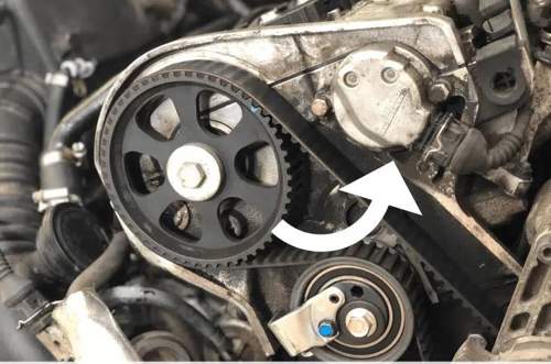

An meinem A4B5 1.6 1999 FL model habe ich momentan Nockenwellensensor Signal unplausibel im Fehlerspeicher. Meine Frage jetzt wo sitzt der Sensor und wie tauscht man den am besten?

Genauer Fehlercode wäre hilfreich. Ansonsten nennt sich das Teil Hallgeber VAG 06A905161B. Guckste Bild. Könnte auch sein, das der Stecker keinen richtigen Kontakt hat.

@chevyfreak59 schrieb am 26. August 2025 um 21:57:58 Uhr:
Das ist kein 1.6 sondern der 1.8 den du da fotografiert hast.
der Fehlercode lautet:
DTC_16726
Nockenwellen Signal zu klein
Fehler
HELLA 6PU 009 121-561 Nockenwellensensor. Wo der sitzt keine Ahnung.
