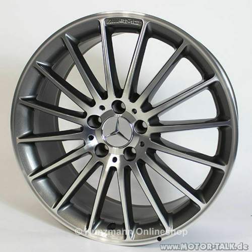

A45 AMG Performance 8x19 Felgen

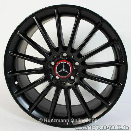

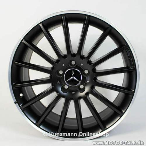

A 45 AMG 8x19 Felgen Rand poliert
