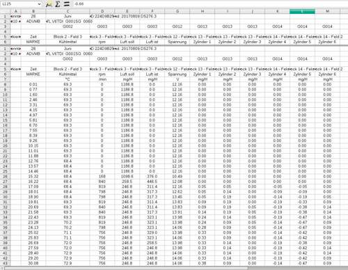

Kann auch die Batt./ der Starter zu schlapp sein, so dass eine bestimmte Schleppdrehzahl nicht erreicht wird. Damit gibt es keine Startfreigabe und es wird kein Diesel eingespritzt.
Ohne Auslesen von Eckdaten (Einspritzmenge, Raildruck) fehlen mir jetzt auch konkrete Ansätze.

Klar, kann man das. Ist auch nur als Hinweis zu verstehen, dass eben überhaupt die Startfreigabe erreicht wird. Und diese kann man nur auslesen (was ich als TE machen würde). Also wie groß ist der ausgelesene Raildruck beim orgeln?
CR TDI springt nur an, es wird also nur eingespritzt, wenn alle Parameter erfüllt werden. Darunter z.B. Temperatur und Kraftstoffdruck. Einmal alle Temperaturen im über-Nacht kalten Zustand messen und plausibilität prüfen. Kraftstoff, Ansaugluft, Kühlwasser, Motoröl, Abgastemperaturen, Katalysatoren. Sollten über Nacht alle das selbe anzeigen.
Raildruck beim Start auslesen geht mit OBD Software glaube ich nicht, weil beim Startvorgang die Verbindung zum STG abgebrochen wird.

Ceph hat recht, es müssen Bedingungen erfüllt sein. Meines Erachtens genügt aber schon das Loggen des Einspritzmenge im MWB 1.2.
Mir ist ein Logging während des Startens gelungen. Anbei ein Screenshot, wo man dann auch schön sehen kann, wie der Generator nach dem Motorstart seine Rampe in der Ausgangsspannung schön allmählich hochfährt.
@A4TDI-Fahrer Du erinnerst Dich sicher noch gut an unser Gespräch über die Lima-Rampe... :)
