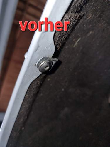

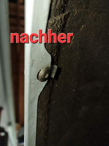

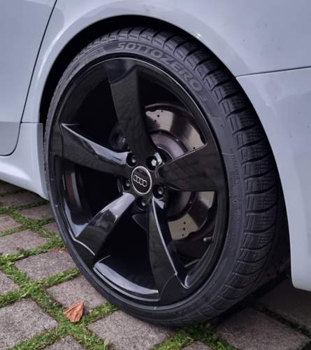

melde mich nochmal zurück zwecks Spurverbreiterung am Audi RS4 B8. Hatte glücklicherweise Kontakt zu einem anderen RS4 Besitzer aus Australien und der hat mir einen super Tipp gegeben den ich dann auch umgesetzt habe. Das möchte ich nun an euch weitergeben:
Also OHNE zu bördeln etc. passen sowohl vorne als auch hinten 12mm Spurverbreiterungen drauf (24mm pro Achse).
Das einzige was man zusätzlich machen sollte wenn man öfters viel Zuladung hat, ist die Plastik-Unterlagscheibe bei der Schraube im hinteren Radhaus zu entfernen (siehe Bilder im Anhang). Bin seit dem Verbau >1000 km gefahren und es streift absolut garnichts.
Hier nochmal mein gesamtes Setup:
- Reifengröße: 265/30 R20
- Felgengröße: 9,0 x 20 ET 26
- Spurverbreiterung: Eibach Pro Spacer S90 12mm
RS4B82014
