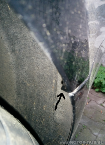

also bei mir fühlt sich das nicht nach Pappe an...sieht aus als ob es direkt von der Karosserie kommt:
(ist leider etwas unscharf):
So eine Kante hab ich bei mir net. Ich hab ein 2010 er Baujahr. Was hast Du für ein Baujahr?
AZZID
[Von Motor-Talk aus dem Thema 'Was für Spurplatten/Distanzscheiben fahrt ihr (maximal)?' überführt.]

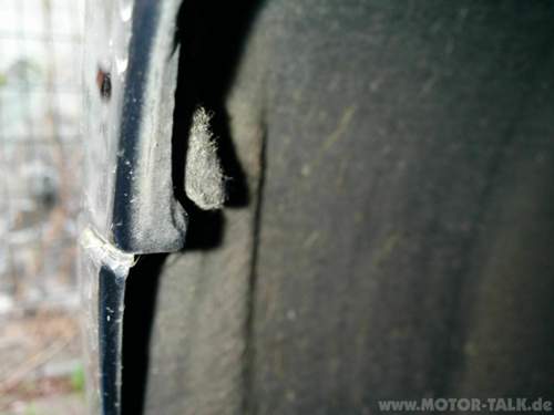

ich habe auch ein BJ 2010...
diese Kanten befinden sich an beiden Radkästen
Die sind bei mir auch da aber stören oder schleifen überhaupt nicht. Auch bei starker Einfederung nicht !!!
Es ist schon komisch wie unterschiedlich die Prüfer das sehen.

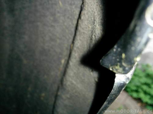

habe nochmal scharfe fotos gemacht:
Img-20140409-161540
Img-20140409-161631
Hab nun mal am Auto geschaut, diese Kante ist auch bei mir da am Übergang Kotflügel / Heckschürze.
Kann mich nur nochmal selbst zitieren, war schon mit Familie und Gepäck unterwegs gewesen und wenn ich dran bin mit Fahrgemeinschaft zur Arbeit sind 5 Erwachsene Personen im Auto, da schleift nix.
Da der TÜV das nicht beanstandet hat und der Prüfer sagte "Da ist ja noch gut Platz" mache ich mir da keine Sorgen drum. Bei den Vorpostern hier wurde das ja auch problemlos abgenommen.
