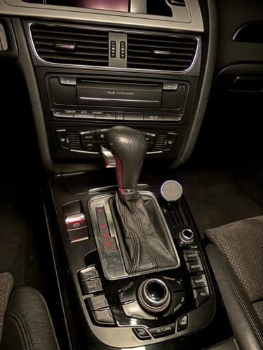

Sry aber ich dachte ich hätte den einzigen B8 ??
Bj 2011 müsste 3g sein mit 2 sd slots
Gruß Harry
[Von Motor-Talk aus dem Thema 'Audi Multimedia Interface' überführt.]
3g High oder plus?
Versionsinformationen oder mindestens ein Bild des Bedinpannels hilft weiter...

Hallo
Hier ein Bild
Danke
Gruß Harry
Bedienpannels

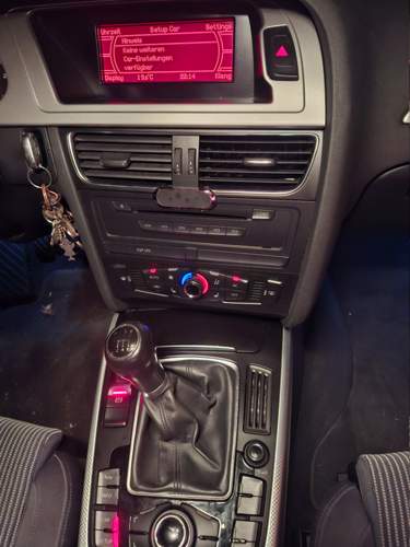

hab mir vor kurzem ein Audi A4 B8 bj. 2008 gekauft und hab kein bt für Audio und das Navi nur mit Sprachsteuerung.Hab bei jetzt eins gesehen und wollte fragen ob das passen würde ?
Hat hier schon jemand erfahrung oder is das einfach nur Schrott ? https://de.aliexpress.com/item/1005006363556309.html
Hab noch ein bild angehängt von meinem System
