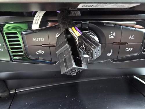

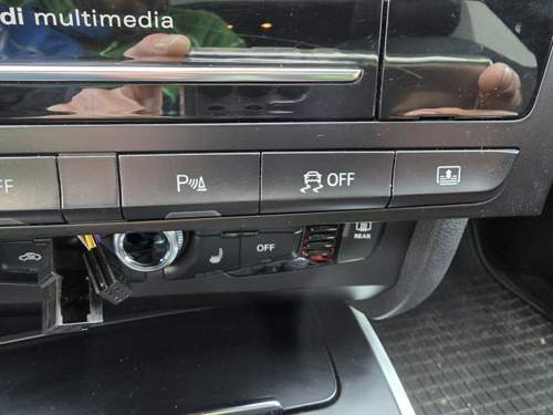

Bei der pdc hab ich es so gelöst: Es ist ein reverse Kabel dran was an das rückfahrlicht sollte. Aber dann funktioniert der Taster in der Headunit nicht.. Ich habe dann den Reverse Kabel an Pin 3 von dem Taster PDC/ESP gemacht. Das ist der pin was für die leuchte in Taster ist und es funktioniert jetzt wie Vorher.

kannst du das mal genauer beschreiben?
Wie genau hast du das gemacht? Wie komme ich an den Pin vom Taster?
Danke und Grüße
Sascha
Hab mal Fotos angehängt..Headunit ein wenig rausziehen dann kannst du schon den Stecker abziehen.
@Noisi schrieb am 29. Oktober 2024 um 12:20:41 Uhr:
Super, danke.
Und dann hast du die Ader von dem Reverse Signal einfach am Pin3 mit "untergeschoben"?
Ja genau
@Noisi schrieb am 29. Oktober 2024 um 14:19:33 Uhr:
Ja genau
Und die Pins sind beschriftet?
Ja am Stecker selber 1-4,5-8. Wenn dir nicht sicher bist mit einen Multimeter messen.. Sollte beim Rückwärtsgang bzw beim Taster drücken dann 12 Volt Anliegen.
