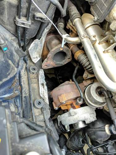

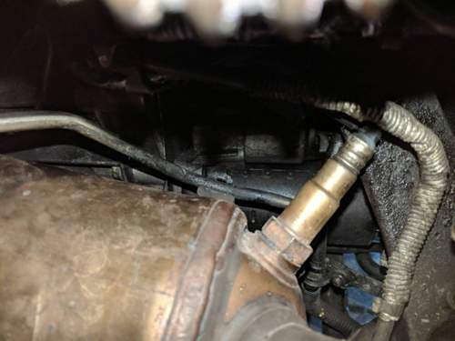

Für alle die den Anlasser beim 2,0 TDI ausbauen wollen: Die obere der beiden Schrauben ist sehr schlecht zu erreichen.
Ich habe den Kat vom Flansch gelöst und von der Gummiaufhängung (von unten zugänglich) befreit und dann mit Kabelbinder hochgebunden, so dass meine Hand dann gerade so dazwischen durch gepasst hat. Siehe Fotos
