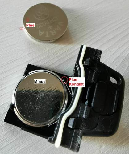

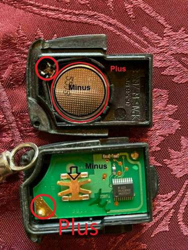

Mal ne blöde Frage:
Ist die Batterie nicht verkehrt rum drin?
So kriegt sie 2mal Masse!
Einmal vom Aussenring und vom Mittenkontakt!
Müsste richtig drin liegen, der Äußere/Obere Teil ist Plus, das untere Minus was am Federkontakt anliegt.
@opaaudi schrieb am 24. Februar 2021 um 13:16:13 Uhr:
Ich meine, dass der Plus aber auf den Kontakt auf der Platine sein müsste!
So wie auf dem Foto hat er einmal Masse mit dem kleinen Kontakt am Rand, der dann auf den Kontakt der Platine rechts unten geht und die geriffelte Seite der Batterie ist auch Minus und geht hier auf den Mittenkontakt!
Die Plus-Seite bei Knopfzellen trägt das +Zeichen und die Typenbezeichnung ( CR 2032) und Hersteller!
Also ich meine, ist falsch drin!
Ja Plus ist oben wo das + Zeichen, seitlich jedoch ist auch Plus.
Würde die anders drin liegen hätte man am Rand ja weiterhin Plus, und auf dem Federkontakt auf der Platine wäre dann auch Plus, das Minus hätte keinen Kontakt.
In der Nut der Knopfzelle auf der Rückseite (Geriffelte Seite meist) ist die Trennung von Plus und Minus.
1
2
Ich denke die Batterie ist richtig herum drin.
Auch auf dem ebay Angebot ist es so und wenn man das Datenblatt des microcontrollers anschaut ist der erste pin vdd (+)
