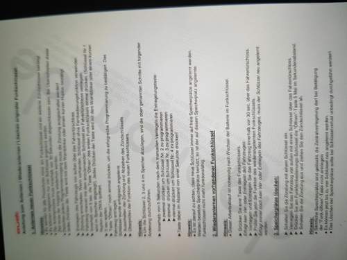

Hallo, meiner ist Bj. 2007.
Tür mit dem Schlüssel mechanisch aufschließen,
auf dem Schlüssel "Öffnen" drücken,
ins Zündschloss und Motor starten.
Danach geht der Schlüssel wieder per Funk.
Vielleicht hilft das weiter.

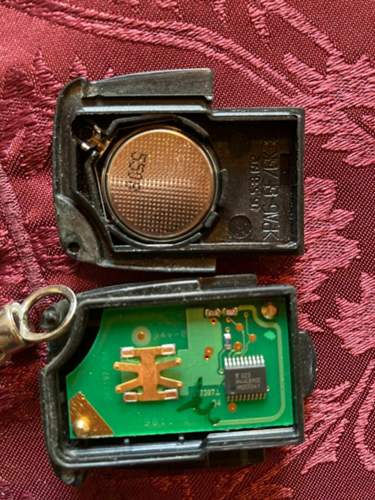

Fehlerbild:
Tür öffnen mit Funk ging bei dem alten Schlüssel plötzlich nicht mehr. Motor-Start ging.
Batteriewechsel half nicht,
anlernen beim Freundlichen: Aussage Schlüssel kaputt.
Selber anlernen nicht möglich, da mechanisches Türschloss ohne Funktion.
Zweit/Ersatz Schlüssel. Funk Tür öffnen und Motorstart geht.
—> wenn dieser sich allerdings auch verabschiedet komme ich nicht mehr in mein Auto rein (schloss fahrertür kaputt). Ich müsste dann den Kofferraum manuell mit Schlüssel entriegeln (sicher ein Bild für die Götter, mein rücken freut sich schon)

Hier sonst noch was bezüglich Umbau/Anlernen:
https://www.audi4ever.com/.../audi_a4-8e_schluessel_von_b7.pdf
Meine Platine sieht irgendwie anders aus 🙁
640571f1-f380-451a-a6bd-57730eab780b
Kann's vielleicht auch sein das die Batterie keinen Kontakt hat? Die selbe Batterie funktioniert im anderen Schlüssel? Nicht das diese leer ist.
Platinen Layout könnte im Laufe der Zeit geändert worden sein, ebenso kann's auch sein das Nachbau anders ausschaut als Original, ebenso kann's auch nur ein Beispiel Bild sein.
Ja stimmt vllt ist pcb design geändert worden.
Batterie wurde mehrmals gegen neue getauscht auch beim Freundlichen 2x.
Kontakt mit der Platine haben ich aber nicht geprüft nur Spannung der Batterie wurde gemessen. Ich ordere jetzt mal das Teil aus dem 2.Link.
