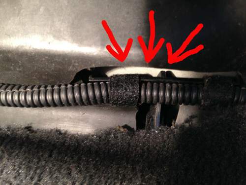

Auf verdacht sollte man da nix machen. Gibt es keine SB Waschboxen bei euch? Mal innen allen Verkleidungen ab um das Fenster, Handschuhfach ausbauen und alles so weit möglich weg bauen das man was sehen kann. Dann legt sich einer mit einer guten Lampe in den Fußraum und schaut, während der andere von außen mit dem Wasserstrahl mal Sektion für Sektion ab sprüht.
Kann sein das ne Scheibe undicht ist, habe das schon mehrfach mal gehabt das wer beim einkleben Mist gebaut hat.
Scheibe kann man ausschneiden und wieder einkleben, ist kein Problem. Der alte Kleber wird per Klinge einfach nur flach abgeschnitten, der muss nicht komplett entfernt werden. Also kein hoher Aufwand die nochmal zu verwenden.

Wenn das HS-Fach weg ist, dann habe ich Richtung Spritzwand ganz unten am Fußraum eine Kunststoffabdeckung. Im angehängten Bild liegen die drei roten Pfeile drüber. Dahinter kann man eine Schaumstoffschicht fühlen, die auf Bild auch als dünner heller Streifen erkennbar ist.
Und genau diese Schaumstoffmatte wird nass. Wie aufwendig ist das, dieses Teil wegzubauen?
