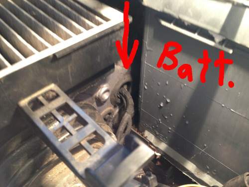

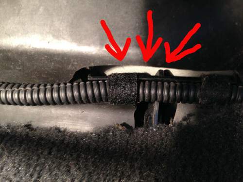

@a3Autofahrer schrieb am 4. Oktober 2017 um 19:48:10 Uhr:
So, Problem erkannt! Zumindest ist das eine sehr wahrscheinliche Ursache. Habe meinen Audi wieder lieb, weil der Hersteller erstmal nichts für die Ursache kann.
Habe heute das Handschuhfach ausgebaut und mit dem Wasserschlauch die Frontscheibe bewässert. Und tatsächlich, nach einer gewissen Zeit kam die ersten Tropfen unter einer Abdeckung raus (Bild 1). [...]
Edit 2: Gibt es so eine Kabeldurchführung auch für den 8E?:
http://s2k.de/forum/index.php/Attachment/544159303-IMG-2253-jpg/
Wo sind eigentlich die Bilder hin?
Sind tatsächlich nicht mehr da!
:eek: :rolleyes:
Edit: Ich habe sie hier einfach nochmal rangehängt. Verstehe ich trotzdem nicht... *kopfkratz*
Bild 1: Ort, andem nach einer gewissen Zeit die ersten Tropfen unter einer Abdeckung rauskamen.
Bild 2: Ein Blindstopfen wurde mit zwei Kreuzschnitten versehen, um elektrische Leitungen vom Feucht/Nassbereich des Wasserkastens in den Innenraum hindurchzuführen.
Bild 3: Wenns regnet, läuft Wasser nicht nur auf das besagte Kabel, sondern es wird zusätzlich durch eine Kontaktstelle mit der nach unten geneigten Klimaleitung zusätzlich mit Wasser benetzt.
Bild 4 und 5: Ich habe noch nichts gemacht, außer einen Kabelbinder an die Kabel vor dem Stopfen anzubringen, um am Kabel abwärts laufendes Wasser an der Stelle abperlen zu lassen.

Kein Bausilikon... das ist ein Auto, benutze da entsprechende Mittel. Silikon ist für Innenräume... das ist eben nicht ähnlich wie Scheibenkleber. Das Zeug fürs Bad stinkt wie der Teufel, und hält nicht anständig. Alles andere ist besser als das.
Selbstverschweißendes Dichtband ist ganz ok. Einfach das Kabel etwas herausziehen, Dichtband drum bis man einen schön dicken Knubbel hat und den dann halb durch den Blindstopfen drücken.
Oder per Scheibenkleber, oder Karosseriedichtmasse...
Danke, BF. Habe ein Butyldichtband im Auge, dass sich dann selbst verklebt/verschweißt. Aber mit dem Knubbel ist gar nicht so doof, den man dann in den Gummistopfen einpresst. :D
Und weil ich noch Scheibenkleber übrig habe, würde ich den dann noch da raufschmieren.

Kleines Update, hatte inzwischen das Auto in der Werkstatt, die freiwillig nachbessern wollte, ohne in irgendeiner Weise einzuräumen, dass es eine Nachbesserung wäre:
Naja. :(
War gut gedacht, und trotzdem schlecht gelaufen. Beim ersten Gespräch mit dem Werkstattmenschen kam es rüber, dass er dann die Batterie rausnimmt und das Kabel auch mit Dichtband umwickelt. Er meinte auch, dass es es noch ein Stück ziehen würde und es etwas anders verlegt. Das gab mir Hoffnung, es eben nicht selbst zu machen. Es wurde ein Termin gemacht.
Am Tag des Termins war aber von diesem Menschen nichts zu sehen. Es hat dann ein anderer MA gemacht. Und die Batterie wurde auch nicht für die Arbeiten ausgebaut. Das Kabel wurde auch nicht mit Dichtband ummantelt. Es wurde mit schwarzem Silikon der Spritzwand-Gummi beschmiert und offenbar abgedichtet.
Ich bereue die Zeit und Fahrtkosten für diese Verbesserung. Also muss ich selbst den Akku ziehen, das Silikon wieder entfernen, das Kabel mit selbstverschweißendem Dichtband ummanteln und KFZ-Fensterkleber zur Abdichtung nehmen.
Ärgerlich, dass es nun doch anders gelaufen ist, als ich dem Gespräch vor Terminvereinbarung entnommen hatte.
Hatte jetzt auch Wasser im Beifahrerfußraum . Nachdem ich den Pollenfilter entfernt hatte, stellte ich fest das die Befestigungslasche der Mutter links abgebrochen war. Dadurch war der Kasten nicht richtig fest . Hab mir bei Audi einen neuen geholt ,habe noch Karosseriekleber auf dem Dichtungsgummi aufgebracht .An die Lasche hab ich mir aus Alu eine Verstärkung gebastelt ,so das der Anpressdruck mehr verteilt wird. Danach hab ich die Batterie ausgebaut plus Halter den Gummistopfen entfernt und alles gereinigt bzw. mit Autowachs versiegelt . Ich hoffe ich hab jetzt ruhe .
