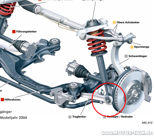

Hatte heute mein Auto auf der Bühne, um den Abgastemperatursensor ersetzen zu lassen.
Ich bin fast umgefallen, als ich sehen musste, dass die Buchsen meiner Traglenker in Fahrtrichtung Risse zeigen (fragliche Stelle rot eingekreist im ersten Bild)! Die Traglenker sind von TRW und im Juni 2015 eingebaut worden. Seit dem sind 25 tkm gefahren worden.
Ich vermute entweder eine verspannte Montage oder einen anderen Montagefehler.

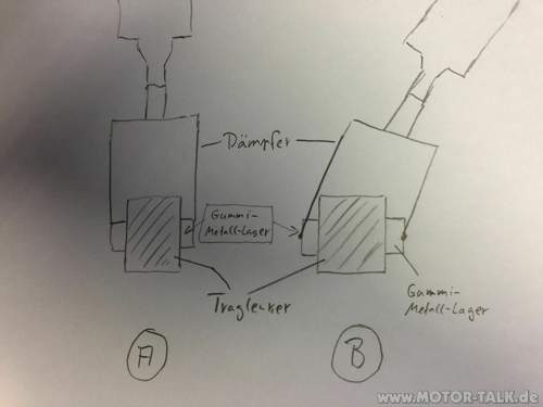

Deshalb meine Frage zu der Verbindungsstelle zwischen Traglenker und Dämpfer. Ich habe versucht, meine aktuelle Situation in einer Skizze darzustellen. Es gibt nämlich einen Kippwinkel zwischen dem nach oben laufenden Dämpfer und dem Traglenker. Dadurch ist zu erkennen, dass der Gummi in der Buchse entsprechend deformiert ist, In Fahrtrichtung gibt es unübersehbare Risse.
Die Skizze zeigt zwei Konfigurationen, "A" und "B". Konfig "B" ist an meinem Auto zu sehen, Konfig "A" ist das, was ich aus dem ersten Bild (mit roter Markierung) ableiten würde, also eine Art Normalzustand.
Was muss man falsch machen, dass es zu einem Kippwinkel wie in Konfig "B" übertrieben gezeigt kommt? Also kann man den Traglenker etwas verdreht einbauen?
Natürlich ist meine Beobachtung gemacht worden, während alle vier Räder in der Luft hingen. Trotzdem ist die Rissbildung ein deutliches Zeichen für eine Fehlbelastung.

Okay, danke Dir. Und wie ist das mit dem Winkel zwischen Dämpfer und Traglenker. Auf der Bühne mit hängenden Rädern ist ein Abweichung von einem 90°-Winkel sehr deutlich erkennbar, dadurch wölbt sich der Gummi in der Buchse heraus, die Risse sind dadurch gut zu sehen. So aus dem Stehgreif gefragt, ist so ein Winkel normal? (Handskizze Konfig "B" ist stark übertrieben)
Ich weiß, ein aussagekräftiges Bild sagt mehr als tausende Worte. Habe leider noch keins. 🙁
normal wird der Wagen abgesetzt, so das die Reifen auf dem Boden aufsetzten. Dann wird die Schraube angezogen, damit die Lager im vorgesehenen Arbeitsbereich arbeiten können. Wenn man die Schraube vorher anziehen würde.... ach was Laber ich schau hier

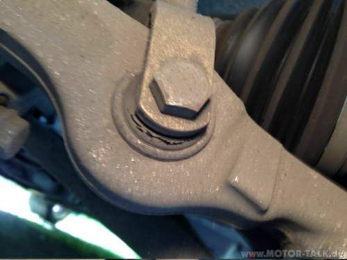

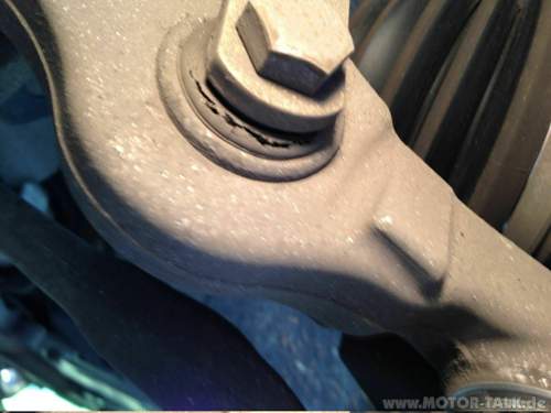

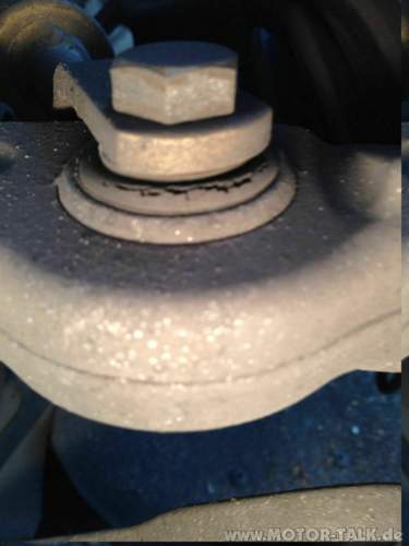

Heute gibts Fotos! Habe heute mit Wagenheber vorne Fahrerseite angehoben und das Rad abgebaut.
Ich hätte erschiedene Erklärungen parat:
+ die Schraubenverbindung ist zu fest
+ der Traglenker ist zur Gabel des befestigten Stoßdämpfers verdreht (sieheSchaden Bild 04)
+ bereits in Ruhelage zieht der Stabilisator mit zu großer Kraft am Traglenker und verdreht ihn dadurch leicht (siehe Bild 06_koppelstange)
Könnte sowas realistisch sein? Die anderen Gummis der Lenker sind völlig unauffällig.
Mit ist noch eingefallen, dass die Koppelstangen ursprünglich falsch herum angebaut waren. 6 Monate nach Installation der Neuteile wurden beide Koppelstangen gedreht. Das passierte bei schwebenden Fahrzeug auf der Bühne. Es wurde nur mit einem Getriebeheber immer auf einer Seite das Rad angehoben und damit der Stabi so belastet, dass eine Demontage und Montage der jeweiligen Koppelstange möglich war. Die Schrauben wurden festgedreht, solange das Auto auf der Bühne hing. Also es gab kein Nachziehen/ Festziehen, als das Auto wieder auf seinen Rädern stand.
---> es wurden hier allerdings nur die Schrauben neu angezogen, die für den Koppelstangen-Tausch gelöst wurden. Wäre es hier nötig gewesen, erst abschließend die Schrauben anzuziehen, wenn das Fahrzeug au seinen Rädern steht?

Schau dir oben das Video an und du hast die Antwort! Falsche Montage!
Danke. Video habe ich mir angesehen, leider weiß ich jetzt nicht genau, was Du meinst. Hast Du nochmal einen Hinweis?
Die Schrauben müssen im eingeforderten Zustand festgezogen werden. Nicht im ausgefederten Zustand hochgehoben auf der Bühne.
https://youtu.be/L-0cvMxherU
"Do not tighten yet"
Das schaut tatsächlich nicht sehr toll aus.
Angeblich wurden die Querlenker derart montiert (anziehen, wenns auf den Rädern steht), leider war ich nicht dabei.
Aber bei der Koppelstangenmontage ein halbes Jahr später, da wurde tatsächlich festgezogen, als er noch auf der Bühne hing. War das der Fehler?
Ich mach das alles auch auf der Bühne, stelle aber eine Stütze unter das Traggelenk und lass die Bühne ab so das er auf seinem eigenen Gewicht steht. Bei der Koppelstange müsste das aber eigentlich egal sein.
