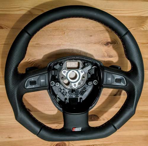

Hab ein A4 Cabrio und mochte ein Multifunktionslenkrad mit Schaltwippen einbauen. Hab auch das identische Lenkrad (selbes Auto, selbes Bj) mit MF gekauft und SW gekauft und eingebaut.
Codiert ist es auch, und der Schleifring (4E0953541A) wurde auch gewechselt. Der Leitungssatz vom eingebauten Lenkrad/Airbag ist 8P0971589Q.
TRotzdem keine Funktion....😕
Codierer meint das der Schleifring (hab ich gebraucht über Ebay gekauft) kaputt ist, denn zumindest müsste die Beleuchtung an den Lenkradtasten gehen. VCDS kann den Schleifring auch nicht erkennen. Airbag Leuchte brennt jetzt auch und Hupe geht auch nicht...
Ich hoffe jemand kennt die Lösung bzw. kann mir helfen......😉

Das heißt dieses hier wird ebenfalls nicht passen?
https://www.ebay-kleinanzeigen.de/.../1215239219-223-7924
...aber dafür diese beiden?
https://www.ebay-kleinanzeigen.de/.../872761940-223-1893
https://www.ebay-kleinanzeigen.de/.../1233826622-223-1902
Das erste passt nicht wegen des Ausschnittes rechts unten - den kann man zwar verschließen, man ändert damit aber strenggenommen das Design des Lenkrads.
Das zweite passt.
Das dritte ist schon weg...

Das geänderte Design würde ich in Kauf nehmen.
Wie ließe es sich denn am besten schließen?
Mit einem Stück einer Coladose eventuell?
Ja, das war sehr schnell weg..😉
Das ist es jetzt geworden, dürfte passen oder?
Passt.
